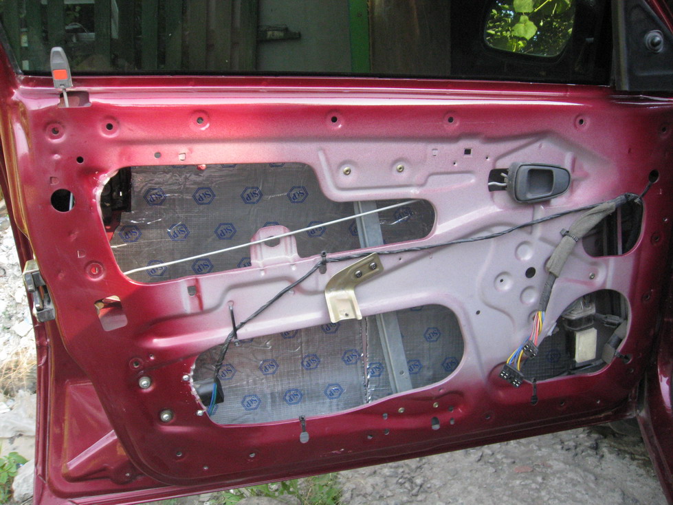

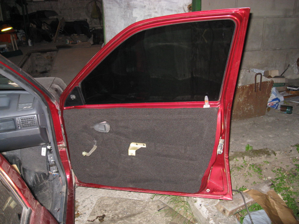

Авто:NEXIA DOHC
Вот и моя переделка под руководством Dislav(честь и хвала)
Приобретено:
6 листов бани М1
2 листа поли 4л
2 листа бита 5
1 банка растворителя 647
Сделано:
4 двери и багажник
Результат:
Отменная тишина и звукоизоляция в салоне, и никаких посторонних шумов!
Всем советую....

- - intel   MFGR - и как стали карты дверей после такой шумоиз...   27.1.2009, 10:12
|- - MFGR   Цитата(intel @ 27.1.2009, 10:12) MFGR - и...   27.1.2009, 13:35
