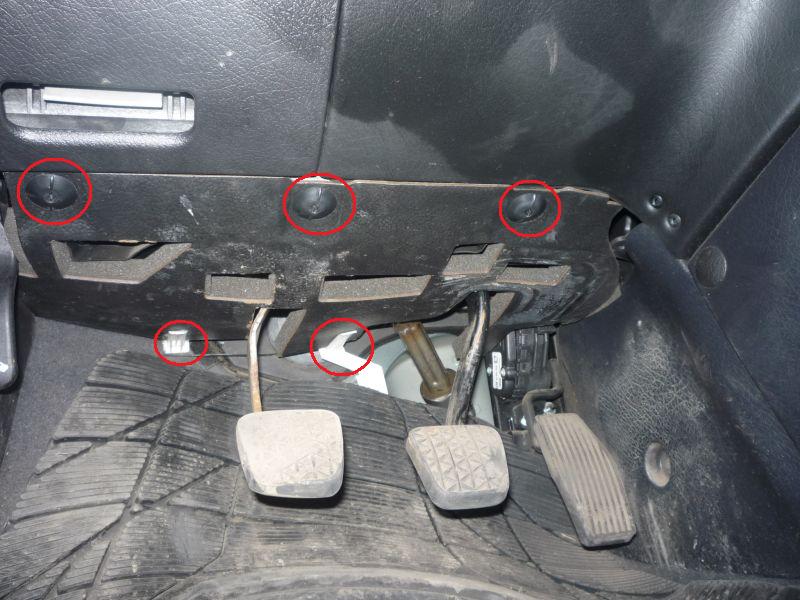

Я спершу знайшов кришечки, котрі закривають в багажнику металеві "ребра". LeMans/Espero/Aranos cover reinforcement bumper і код 96166897. По Exist'у пробивається як "General Motors Накладка бампера армированная ". Для установки в "Ребрах" є всі необхідні отвори. Кришечки купив в стані б/у (на фото видно). Пройшовся шкуркою і пофарбував в чорний мат. Також такі кришечки встановлювали на Espero.
Потім знайшов кришку, котра під бардачком закриває "нутрощі" вакуума тепло-холод і вакуума напрямку обдува. Код по каталогу 90186278 - "Накладка панели приборов". Для її кріплення потрібно ще дві кліпси 90248286. Тут у мене картина вийшла неповна, оскільки не зміг ще знайти кришку, котра знаходиться під самим бардачком код її 96121015 " Изоляция панели приборов нижняя Cover, i/p". Також до неї треба 96194811 "Кронштейн панели приборов" і кліпси 90248286 - 2 шт. На схемці обвів червоним. На розборках не знайшов, мабуть викидають їх.
Найшов також накладки на салазки сидінь, але ще не поставив.
Вибачайте не розібрався як до кожного пункту вставити фото, тому закину всі зразу.

Знайшов щось подібне на Opel Vectra B - отвори в кришці для воздуховода для ніг водія і кришка кріпиться на 3 кліпси зверху і 2 кронштейни внизу
