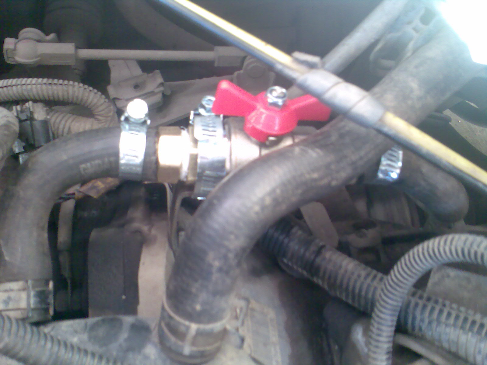

Сегодня купил кран горячей воды три четверти дюйма и штуцера на шланг с внешним диаметром на восемнадцать и еще два стяжных хомута на 22-30мм и один на 29-42мм. Изготовил угольник шириной 15мм с размерами 15мм на 65мм, на конце длинной стороны просвердлил отверствие на 12,3 мм. Угольник прикрепил к крану стяжным хомутом и закрепил угольник вместе с краном к корпусу двигателя. Удалил из двигателя антифриз, разрезал шланг нижней точки подключения радиатора отопления, удалил 25мм шланга и надел оставшееся на штуцера крана зажав их стяжными хомутами.
Отлично сейчас ездить, на моем термометре в авто плюс 35 Со а на улице плюс 33 Со и это при том что у моего термометра расхождения в показаниях два градуса, то фактически что температура за бортом и такая же на борту. Раньше разница была больше десяти градусов. tongue.gif

[quote name='Anatoliy' date='8.6.2010, 21:22' post='8
Это шланг выхода с печки???
сообщение 23.5.2014, 20:46
Ellektrik
Сообщений: 3553
Регистрация: 16.2.2008
Из: Житомир (Полевая)
Да.
Вот тут и резанул.
