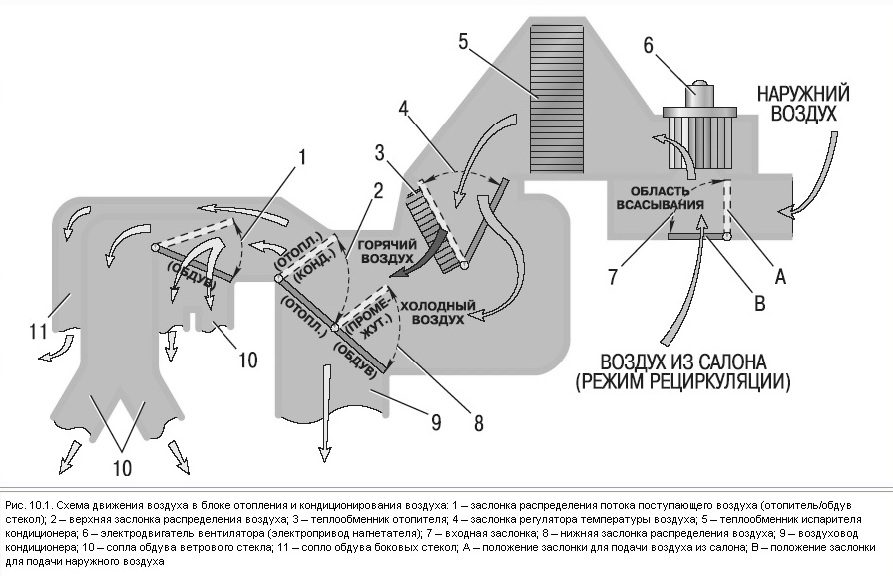

Проблемма в следующем: Сейчас когда на улице комфортная темпиратура, например +17-20С, а из воздуховодов дует воздух явно теплее, по ощущениям градусов 27-30. В чем возможна причина? Я думаю что регулятор на печке до конца не закрывает подачу теплога тосола. Ну а вторая причина маловероятна воздух нагревается по воздуховоду. Эта версия вознникла т.к. замметил жто только после того как машина нагреется на солнце. Но уж очень долго охлаждается.

Так ведь прямой проток закрывается заслонкой а в обход заслонки обдув идёт хотя и не интенсивный а это лишние градусы.

- - WILL   Ты правильно заметил.   4.6.2010, 8:10

- - WILL   причина- в температуре окружающей среды.   4.6.2010, 9:41
- - Anatoliy   Я решал эту проблему тем что обклеивал улитку в мо...   4.6.2010, 9:43

- - Puric   А еще сильно нагреваеться торпедо и воздуховоды в ...   4.6.2010, 17:46
- - SAN   нагрев на солнце торпеды и воздуховодов, когда нет...   4.6.2010, 19:55

- - walv   вибачайте, якшо дурна мисля... ...а може просто з...   6.6.2010, 22:39
|- - SAN   Цитата(walv @ 6.6.2010, 23:39) вибачайте,...   7.6.2010, 8:43
|- - Anatoliy   Цитата(walv @ 6.6.2010, 23:39) ...краник ...   7.6.2010, 10:54
- - Anatoliy   Спасибо walv за идею. Сегодня купил кран горячей...   8.6.2010, 21:22

- - Dissa   Идея не плохая, а еще можно электро клапан постави...   22.5.2014, 19:18
- - traffic   Я немного не понял - в чём смысл крана? Если засло...   22.5.2014, 20:40

- - traffic   Дык и я об том же В машине, конечно, на солнце бу...   23.5.2014, 6:46
- - джек   Сегодня тоже занимался замерами, на улице 30, а ду...   23.5.2014, 16:14
- - Anatoliy   Так ведь прямой проток закрывается заслонкой а в о...   23.5.2014, 17:30
