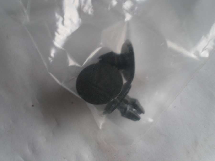

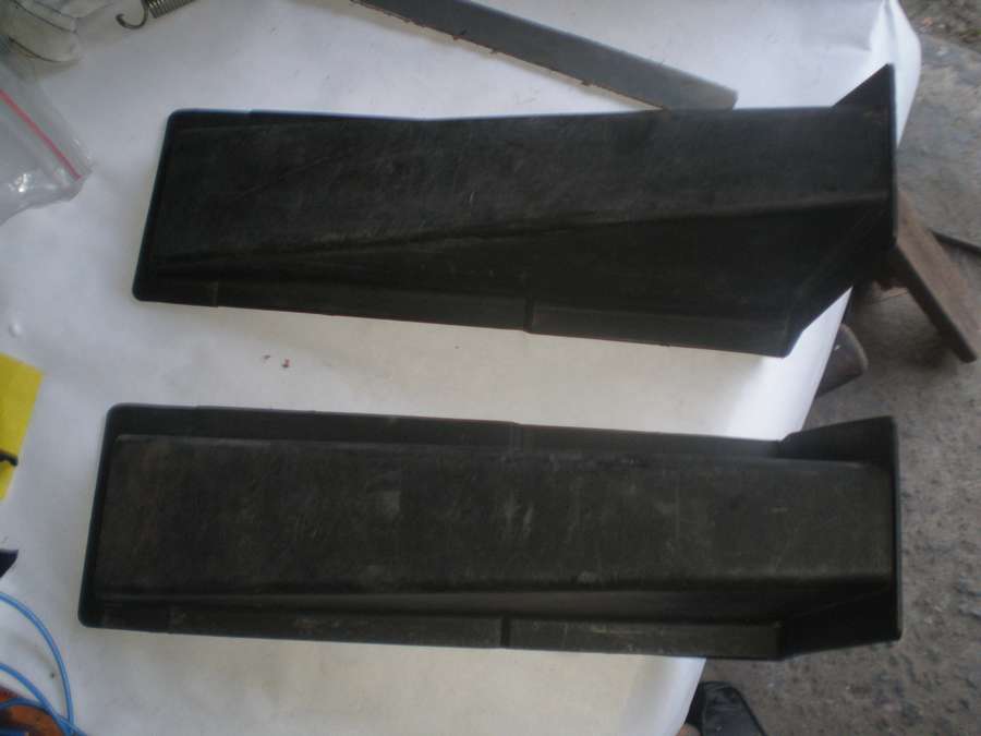

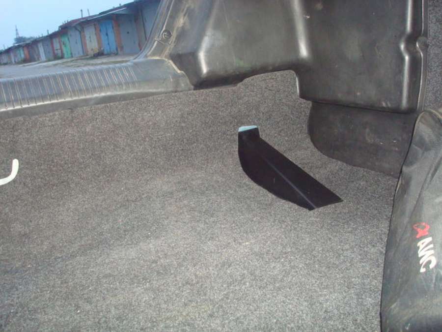

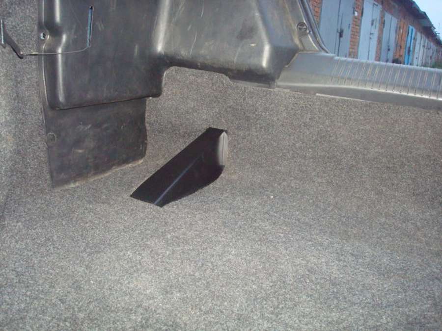

Я спершу знайшов кришечки, котрі закривають в багажнику металеві "ребра". LeMans/Espero/Aranos cover reinforcement bumper і код 96166897. По Exist'у пробивається як "General Motors Накладка бампера армированная ". Для установки в "Ребрах" є всі необхідні отвори. Кришечки купив в стані б/у (на фото видно). Пройшовся шкуркою і пофарбував в чорний мат. Також такі кришечки встановлювали на Espero.

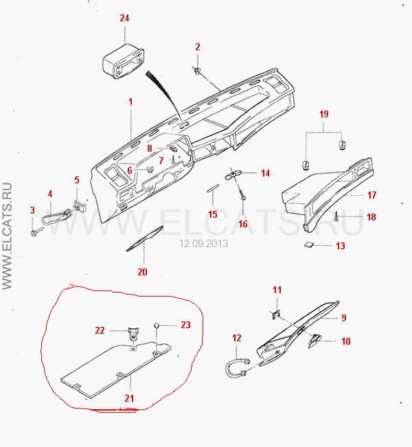

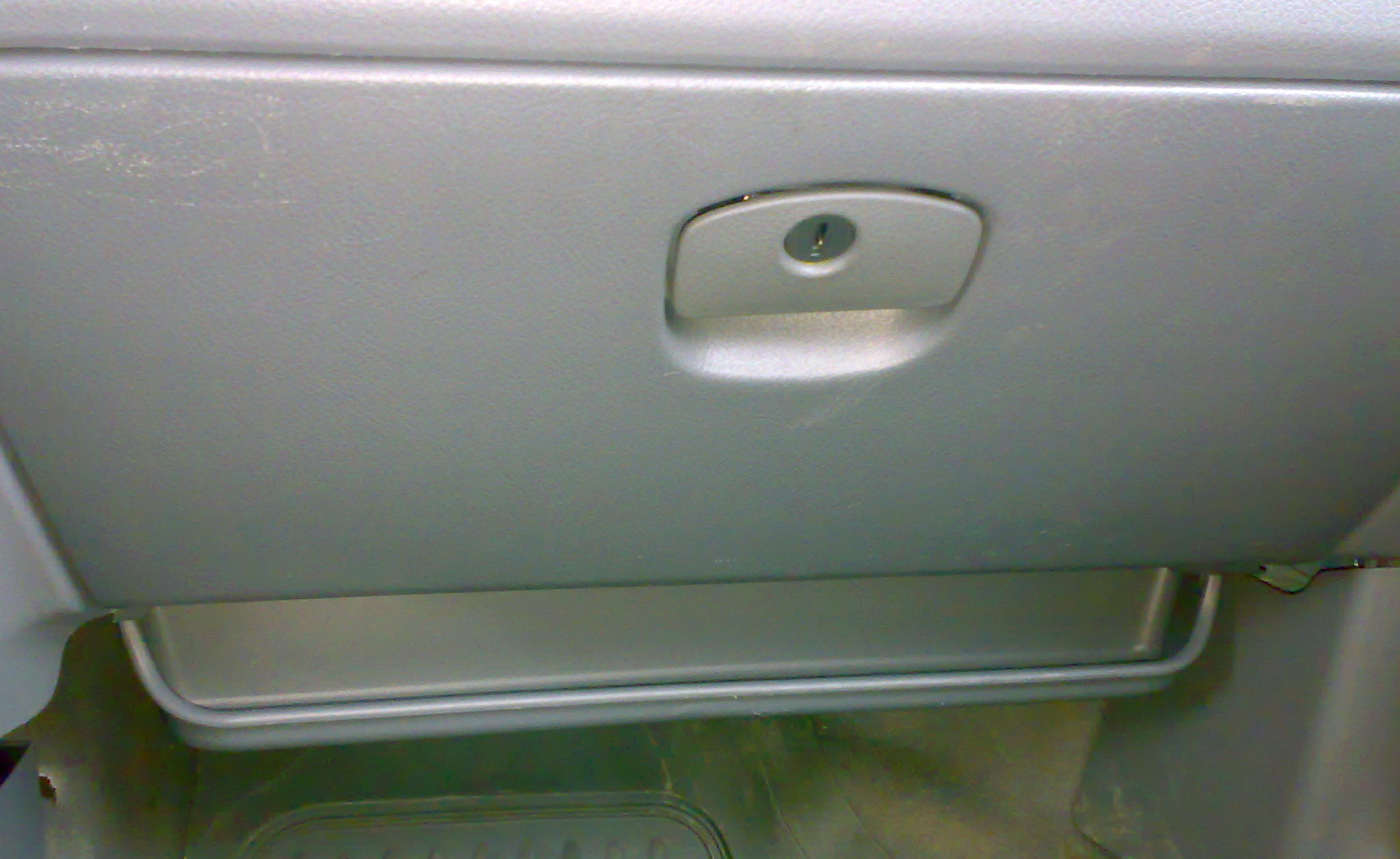

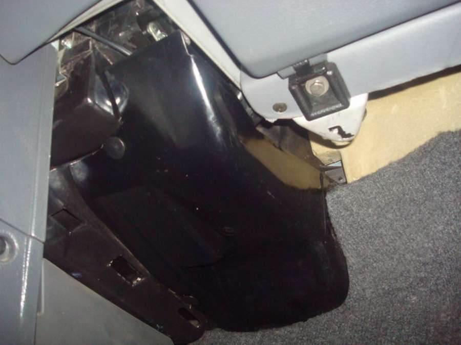

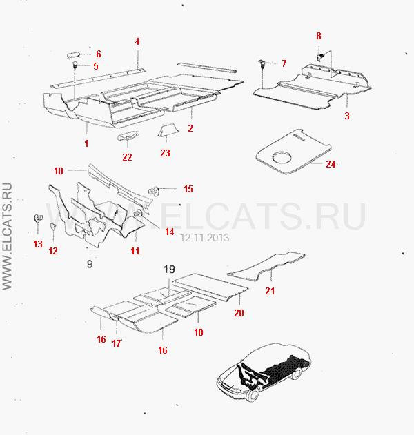

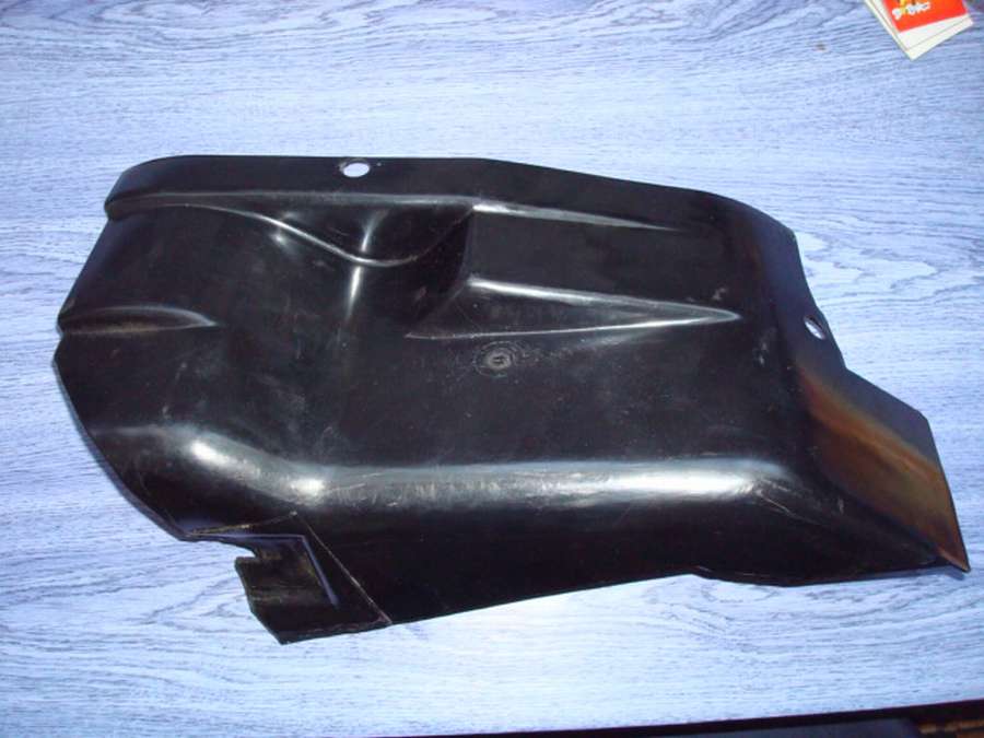

Потім знайшов кришку, котра під бардачком закриває "нутрощі" вакуума тепло-холод і вакуума напрямку обдува. Код по каталогу 90186278 - "Накладка панели приборов". Для її кріплення потрібно ще дві кліпси 90248286. Тут у мене картина вийшла неповна, оскільки не зміг ще знайти кришку, котра знаходиться під самим бардачком код її 96121015 " Изоляция панели приборов нижняя Cover, i/p". Також до неї треба 96194811 "Кронштейн панели приборов" і кліпси 90248286 - 2 шт. На схемці обвів червоним. На розборках не знайшов, мабуть викидають їх.

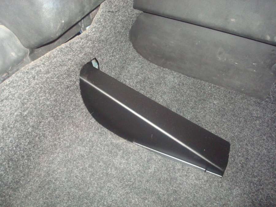

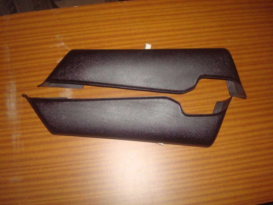

Найшов також накладки на салазки сидінь, але ще не поставив.

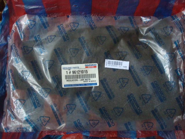

Сьогодні забрав з Exist'а нижню накладку, ту, що під бардачком 96121015 " Изоляция панели приборов нижняя Cover, i/p" - 43 грн і термін доставки 3 дні.

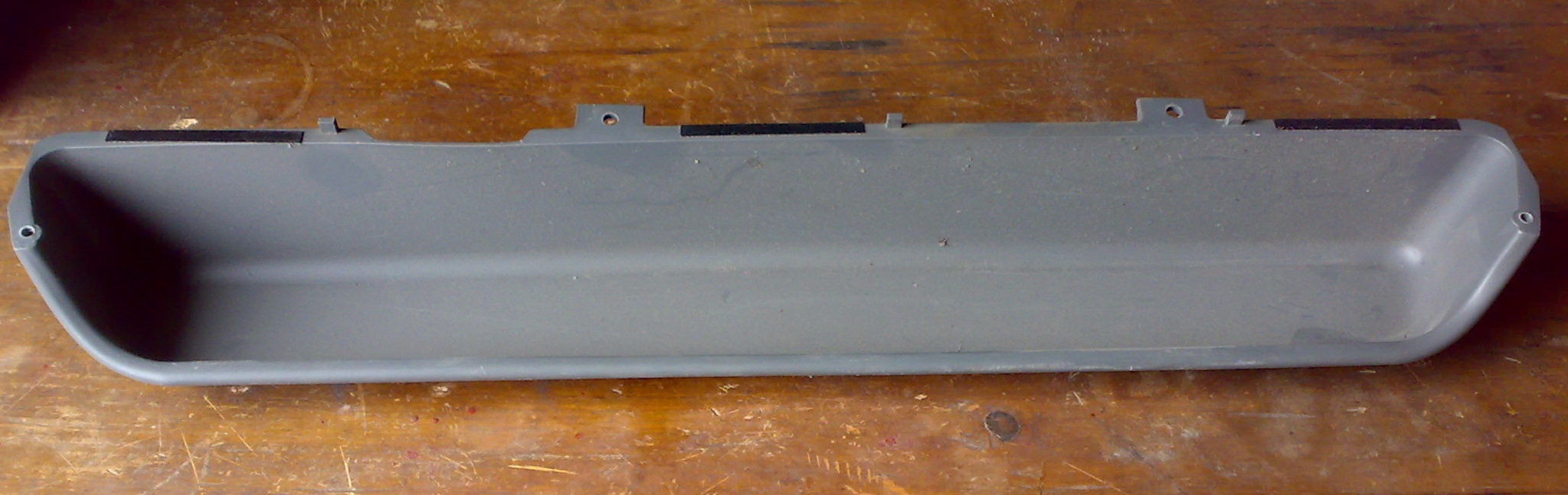

- - Jurek   Оригінальної полички точно не було. І зі сторони ...   18.10.2013, 9:06
|- - Serega2308   Цитата(Jurek @ 18.10.2013, 10:06) Номер п...   18.10.2013, 9:08
- - Jurek   Це номер, котрий вибито на самый поличці. Номери б...   18.10.2013, 9:17
|- - Serega2308   Цитата(Jurek @ 18.10.2013, 10:17) Це номе...   18.10.2013, 12:40
- - Jurek   Код 96555055 нанесено на саму полочку. Бачив особи...   18.10.2013, 14:28
|- - Serega2308   Цитата(Jurek @ 18.10.2013, 15:28) Код 965...   18.10.2013, 15:00
- - Jurek   Дорого 100 грн за кусочок пластику, а на чи підійд...   18.10.2013, 15:54
