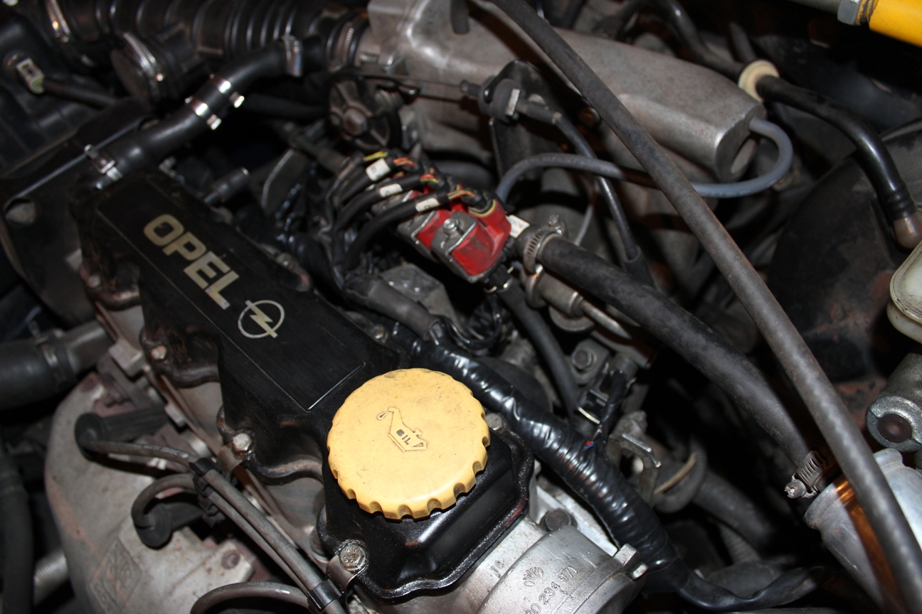

Тоже менял себе, купил на перова комлект 1200грн 3 месяца поездил роспредвал схавало...китай деньги на ветер! потом взял комплект б.у у Виктора (maxmyd) Нормальный мужчина сам возит и польши детали) я брал в комлекте роспредвал&пенал под него+кришка кл. опельовская (под резиновую прокладку) потому-что как мы все знаем через коркровую прокладку постоянно слинит масло, все обошлось в 400грн не пожалел!!! А рокера советую покупать новые!!!
