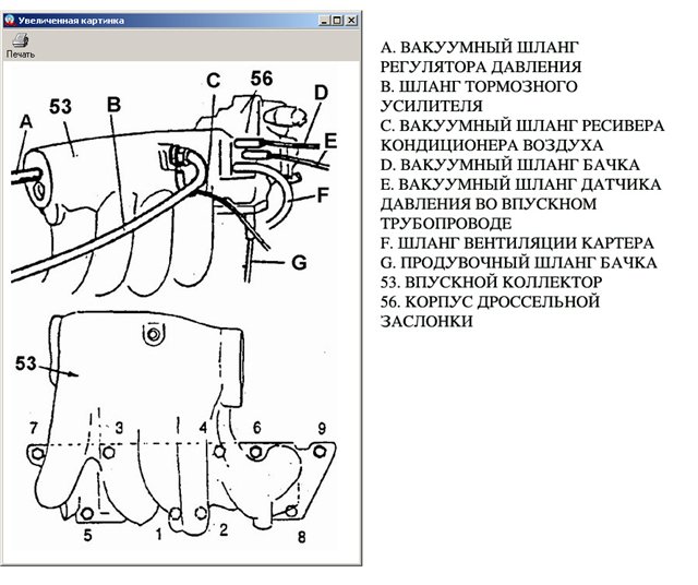

Ребята просьба у кого нексия Корейка сделайте пож... пару фоток двигателя, и фото куда идут трубочки те что в заде инжектора, буду очень благодарен!!!!
сообщение 25.10.2013, 10:48
Только такое нашел.

Цитата(Dissa @ 25.10.2013, 10:48) *
Толко такое нашел.
Спасибо огромное, но есть пару вопросов, С понятно печка, D вакуумный шланг бачка, что за бачок?
и Е вакуумный шланг датчика давления во впускном трубопроводе, если я правильно понял это ДАД в принципи он у меня подключен на ДАД
и G что запродувочный шланг бачка????

- - traffic   Это бензобак. С адсорбером или без, но его вентиля...   25.10.2013, 11:49
|- - vadyavinua   Цитата(traffic @ 25.10.2013, 11:49) Это б...   25.10.2013, 12:01
