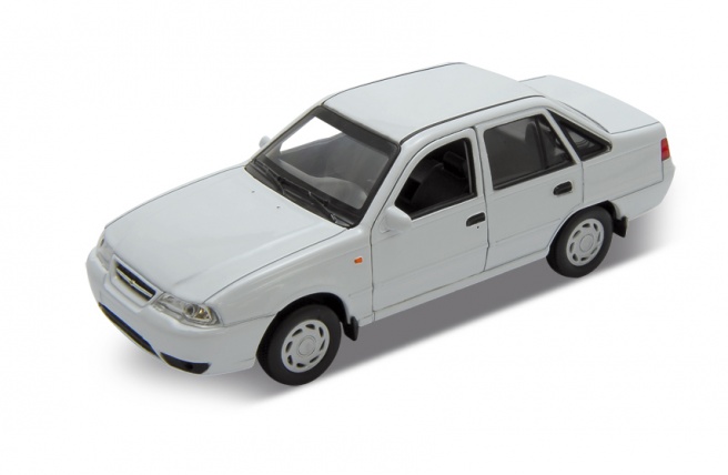

Можна не бігати. Машинка разом із журналом Deagostini виставлені на e-bay (дві шт сіра і біла) 16 $ + 8 фунтів доставка в СНД. Журнал якихось 2000 років.
Власникам N 150 пощастило більше - є китайська Welly, правда Шевролє. У нас на базарі від 30 до 40 грн, але Нексій ще не бачив. По артикулу можна попросити оптовиків замовити.
На e-bay є ще Espero (Aranos) за 49$
