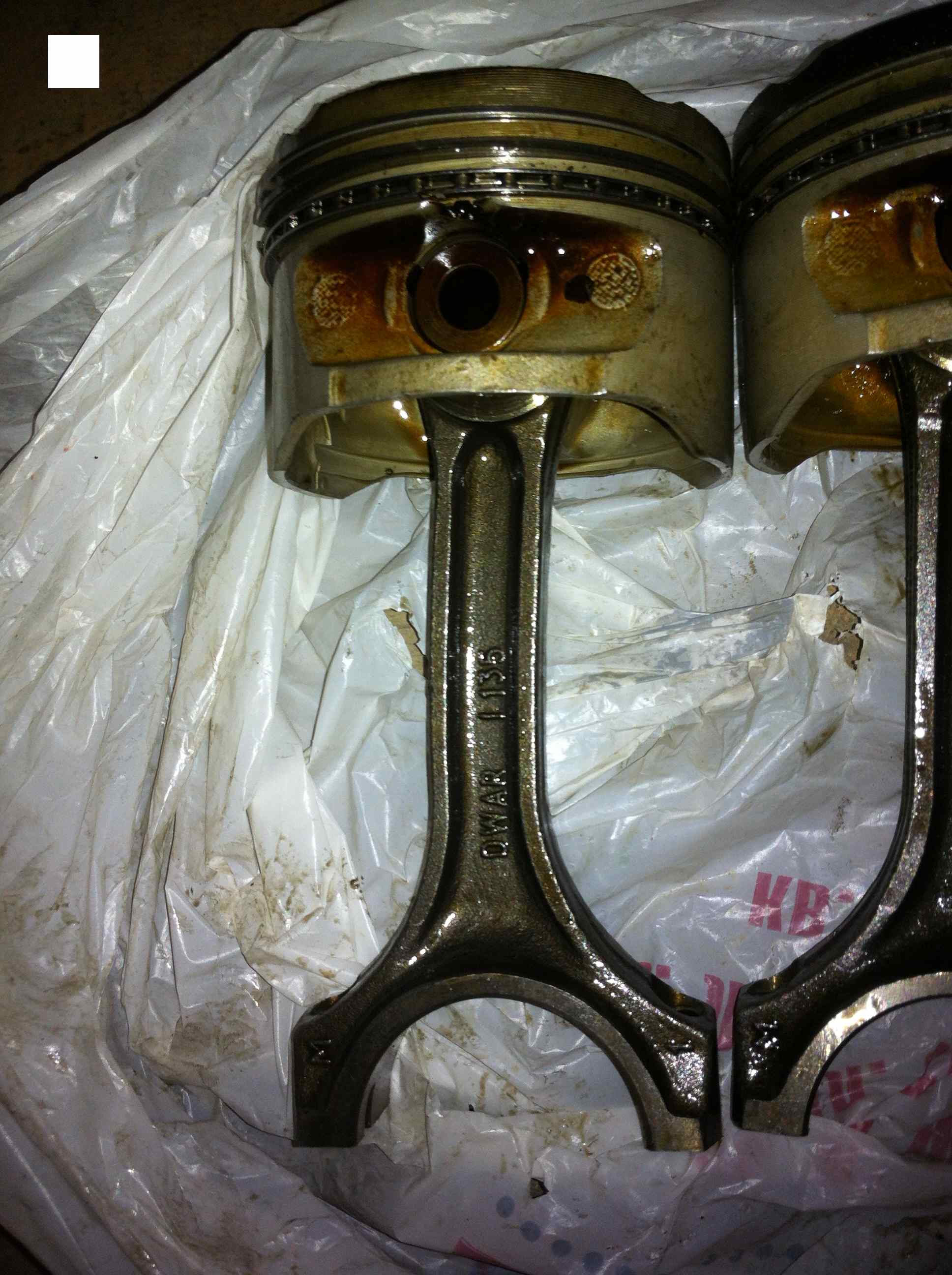

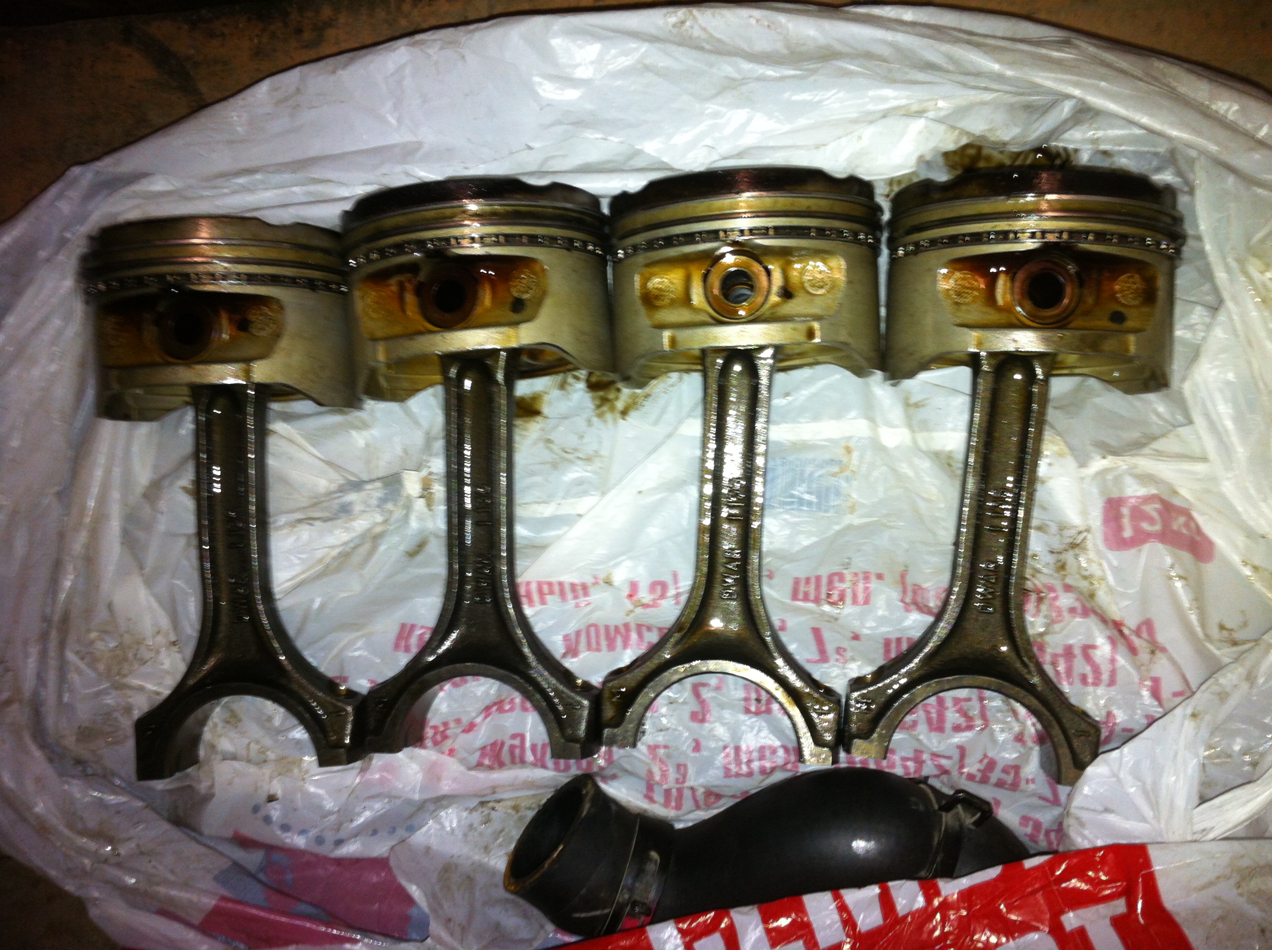

и вот только начало( теперь в поисках поршней с есперо да и шатунов и прочей мелочевки! тпк и ехала 170т)еще вчера!
и та шатун погнуло из-за гидроудара! кто думает? все 4 покупать?
поршня с есперо что без выборки! уже заказал думаю проточу ее чуток)
