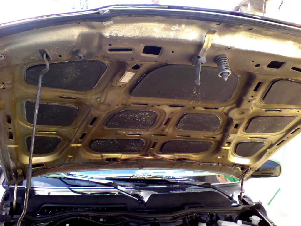

Сначала, клеим виброизоляцию, порялка 2,5-3 мм. Поверх - вспененый каучук на клеевой основе черного цвета. Он не боится перепадов температур и за, наверное, года 2, нигде не отклеялся и не потрескался и т.п.
Крышка багажника проклеяна аналогично. Обшивать полностью пока не стал.
