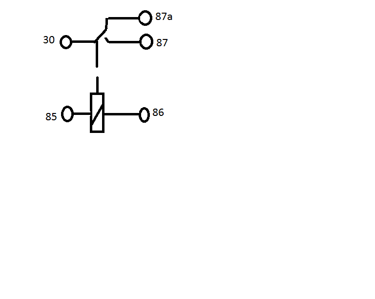

К замку багажника думаю подключаться через контакт №13 разъемаХ5.Взял реле 5-ти контактное+ колодку с проводами к нему.
Знающие подскажите,какой контакт куда??имеются контакты под номерами 30,87,87а,85,86(на реле).Схема реле прилагается.

- - Jecka   85-86 это питание катушки,когда на контакте 86 от ...   11.4.2013, 14:12
- - Serega2308   Цитата(Jecka @ 11.4.2013, 15:12) 85-86 эт...   11.4.2013, 14:14
- - Jecka   [quote name='Serega2308' date='11.4.20...   12.4.2013, 2:04
