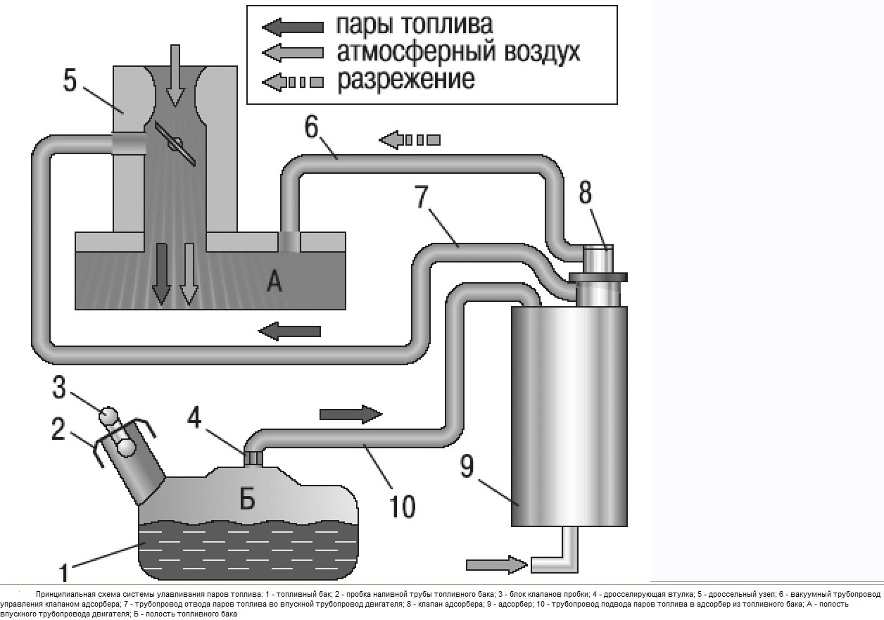

- - Anatoliy   Ещё раз хочу выразить своё мнение:- не в крышке пр...   11.12.2011, 22:54

- - godzilla85   Тоже бахало - менял пробку бензобака. Помогла дырк...   26.5.2012, 9:29
- - alex-gle   залипал клапан, как по мне жесткая пружина на ваку...   23.6.2014, 15:32
- - Anatoliy   А рисунок в 56 посту смотрел?   23.6.2014, 17:10
