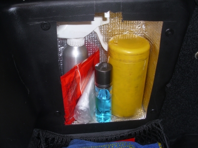

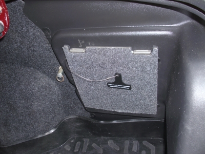

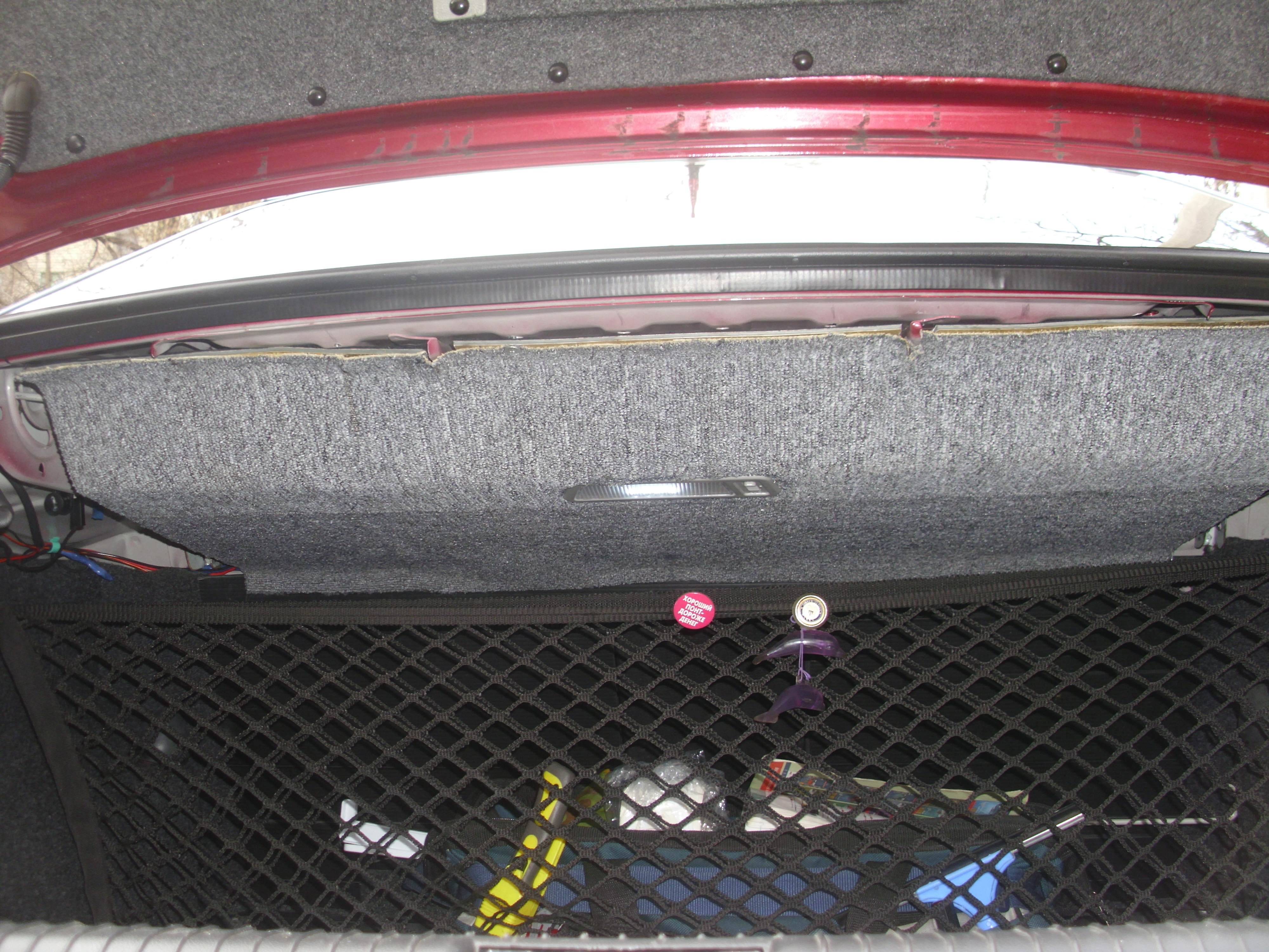

_arturro_, Резал сначала лекало из картона, по лекалу из композита ( материал , который используется при наружной обшивке зданий , представляет собой 3-4 мм прослойку аллюминия и полимера , читать о нем здесь http://www.profile.com.ua/Aliuminievye-kom...-07-29-11-58-23 ), кантовал и выгибал. Потом обшил карпетом ( на бф 88 ) при помощи фена( промышленного) , обклеил элементарной шумкой и закрепил на саморезы из нержавейки + декоративное закрытие шляпок( основа под головку и крышечка), на авторынке найдешь. Полочка- она-же называется "аварийка" с BMW - в 3 кузове( в 5 очень большая), вырезал сердцевину и из плотного пенопласта сделал нужную форму. Вот как-то так! Делал сам, по времени - в сумме 1 день. Кста потолок в багажнике то-же из этого материала .WILL видел вживую.
