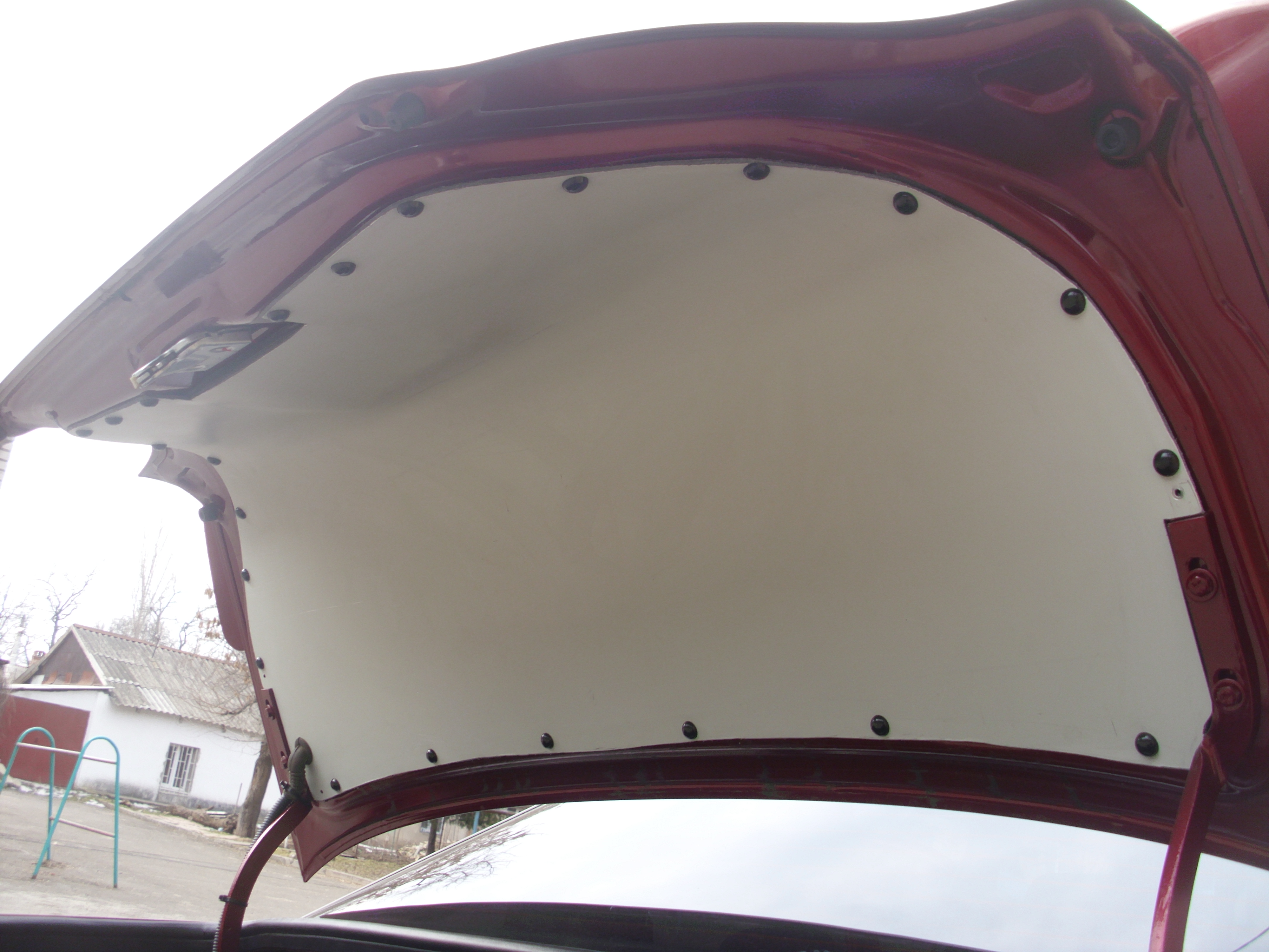

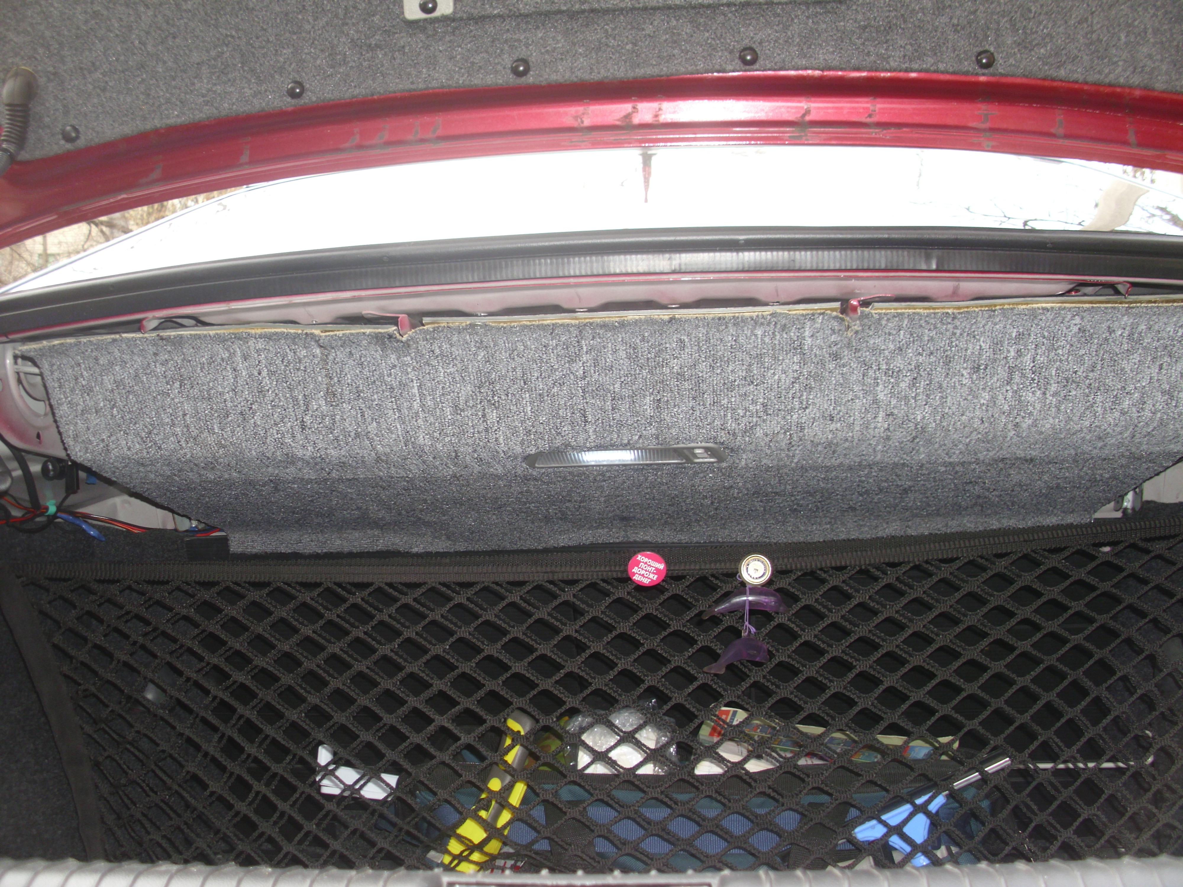

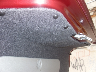

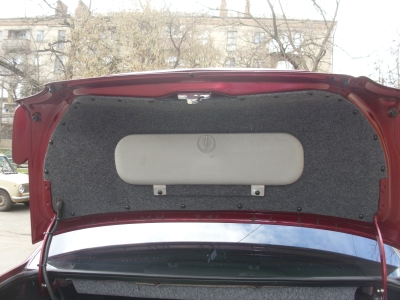

- - Lion   Вот так сделал сам.   25.4.2012, 20:09

- - _arturro_   ВСЁ...лишил меня сна А какие материалы использ...   25.4.2012, 22:32
- - Lion   _arturro_, Резал сначала лекало из картона, по лек...   26.4.2012, 5:02
- - _arturro_   Lion, спасибо!!! када буду ехать в Кры...   26.4.2012, 8:19
- - Lion   Anatoliy, _arturro_, Та мы ж усягды усем РАДЫ ...   26.4.2012, 19:02
