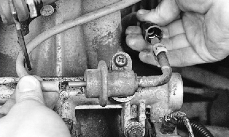

Скажите пожалуйста, Регулятор давления топлива сильно влияет на расход ? У меня он заглушен (таким его купил с машиной). Сейчас расход 13-14 л на 100 км в городе. На сколько упадет расход, если я поставлю новый ?
Сколько он вобще стоит и какой подойдет мне, точнее моей ксюхе ? 16 кл. 2006 год. этот мой ? Регулятор давления топлива (96130880, GM - Южная Корея) Сообщение отредактировал shaman - 17.3.2012, 16:22 |

shaman Регулятор давления топлива 17.3.2012, 16:21
junker Цитата(shaman @ 17.3.2012, 16:21) ...Регу... 17.3.2012, 23:04
Anatoliy С заглушеным регулятором давления, по каналу топли... 18.3.2012, 8:51
shaman заезжал на диагностику, все параметры в норме ДКК ... 18.3.2012, 14:49
shaman у меня вобще не такой, этот для 8-ми клапанного дв... 18.3.2012, 17:44
Anatoliy То что в левой руке в 16-ти кл. торчит вверх и это... 18.3.2012, 18:22
shaman и что это значит ? 18.3.2012, 19:30
Anatoliy Это значит, что при отсутствии ваккумопровода, на ... 18.3.2012, 19:43
shaman Свершилось чудо !!!
Поменял сегодня ре... 30.3.2012, 20:02
Anatoliy Поздравляю, так держать. 31.3.2012, 10:28![]() ![]() |
