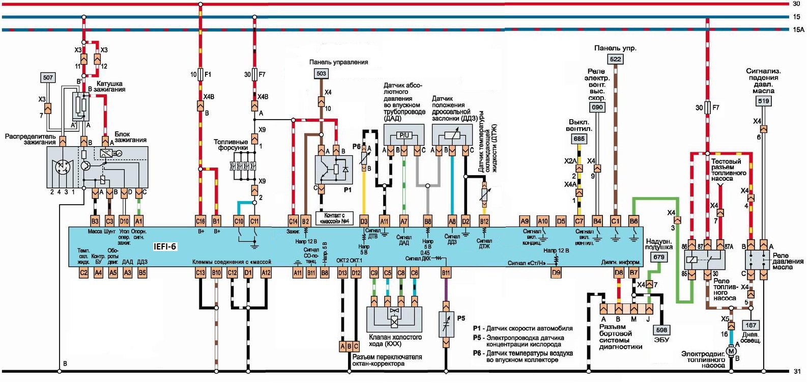

C какого мотора становится на мой двигатель задающий диск 60-2(репердиск)

8 кл. без кондея, для себья делал. Принципиальной схемы контроллера нету.
godzilla85 у тебья же есть контроллер IEFI-6 16207709 ES для 8-ми клапанных SOHC, этилированый бензин. По этой схеме переделываешь и всё. ДКК для этилированых и неэтилированых бензинов отличается, чем незнаю. Этиловый спирт это водка и ДКК можна отравить.
