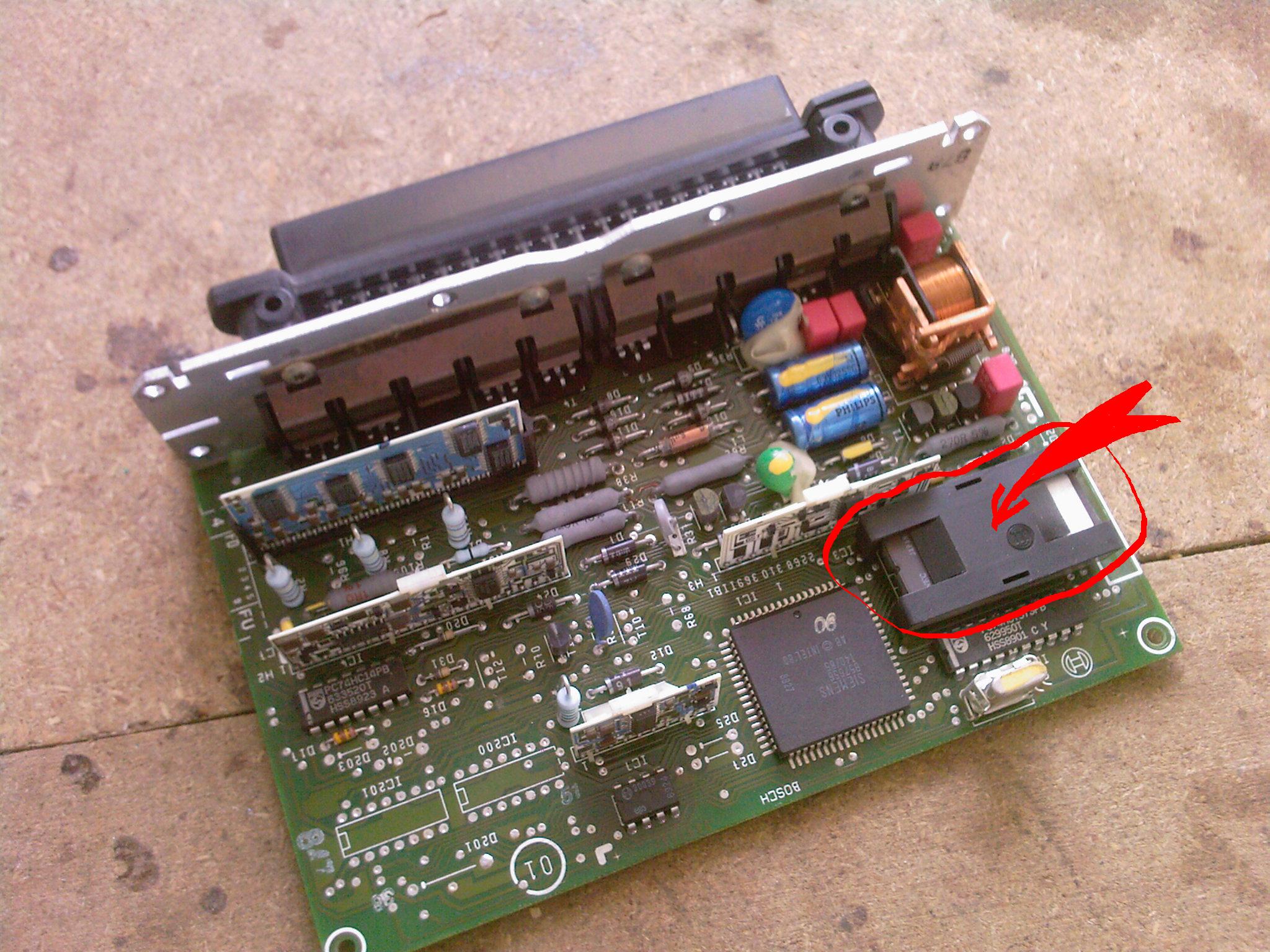

На сколько понимаю ПЗУ выделил стрелкой, вот её вытаскиваю, а другую вставляю???

- - Ander_1   На сколько понимаю ПЗУ выделил стрелкой, вот её ...   7.2.2012, 12:32
|- - traffic   Цитата(Ander_1 @ 7.2.2012, 12:32) На скол...   7.2.2012, 16:11
- - Ander_1   Цитата(traffic @ 7.2.2012, 16:11) Ну да, ...   7.2.2012, 21:11
- - traffic   Если есть где - можно и прошитое   8.2.2012, 11:25
