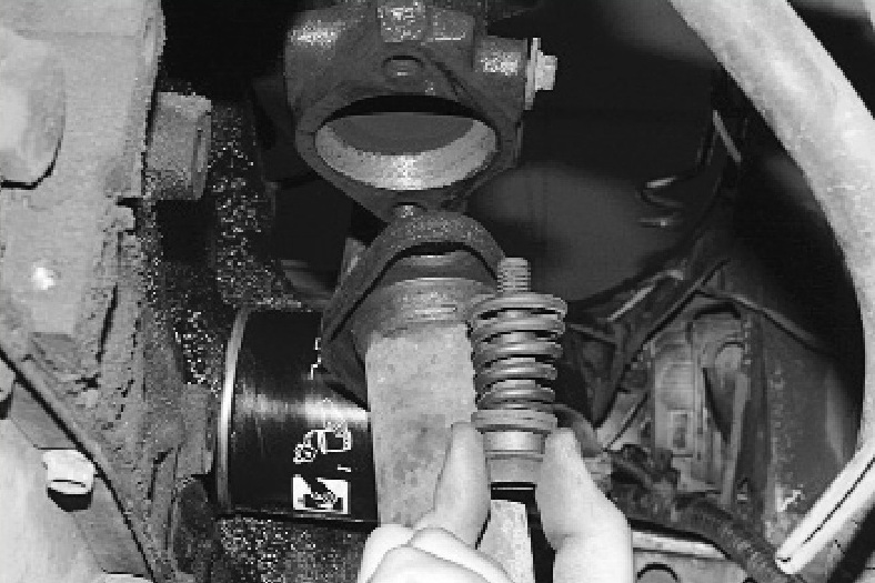

- - nac67   Гудела вот эта хрень (накладка на выпускной коллек...   25.12.2011, 18:05
|- - Zhest'   Цитата(nac67 @ 25.12.2011, 18:05) ... Кст...   25.12.2011, 21:31
||- - nac67   Цитата(Zhest' @ 25.12.2011, 21:31) По...   26.12.2011, 6:37
