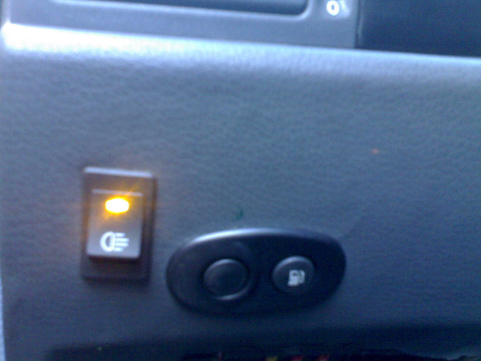

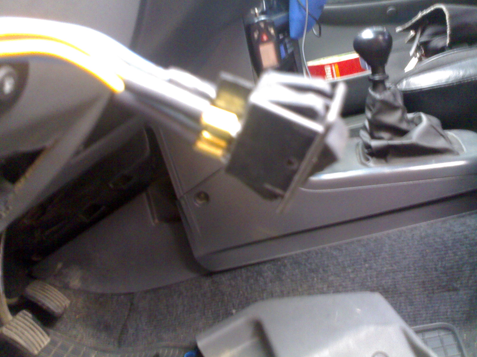

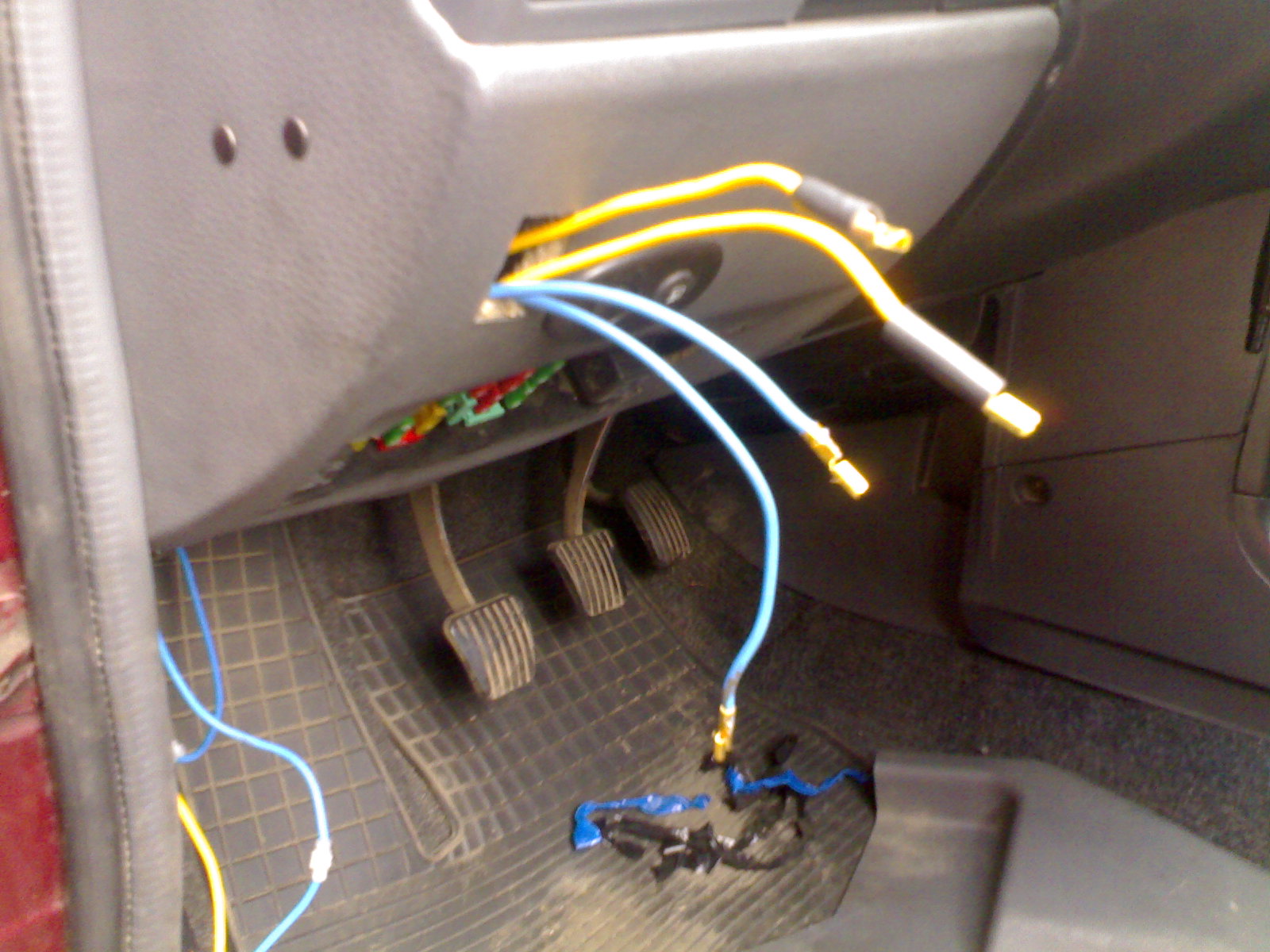

- - kostyan   и теперь вот с выключателем)))   5.12.2011, 18:50
|- - roma   Цитата(kostyan @ 5.12.2011, 18:50) и тепе...   5.12.2011, 19:26
|- - kostyan   Цитата(roma @ 5.12.2011, 19:26) Дык этот ...   11.12.2011, 23:06
|- - roma   Цитата(kostyan @ 11.12.2011, 23:06) не зн...   12.12.2011, 5:28
|- - kostyan   Цитата(roma @ 12.12.2011, 5:28) http://ww...   12.12.2011, 10:02
- - Zhest'   Мощность холодильника от 60 до 80 Ватт, обычно...   12.12.2011, 12:01
- - kostyan   поменял переключатель на 35А. разорвал и плюс и ми...   13.12.2011, 15:18
