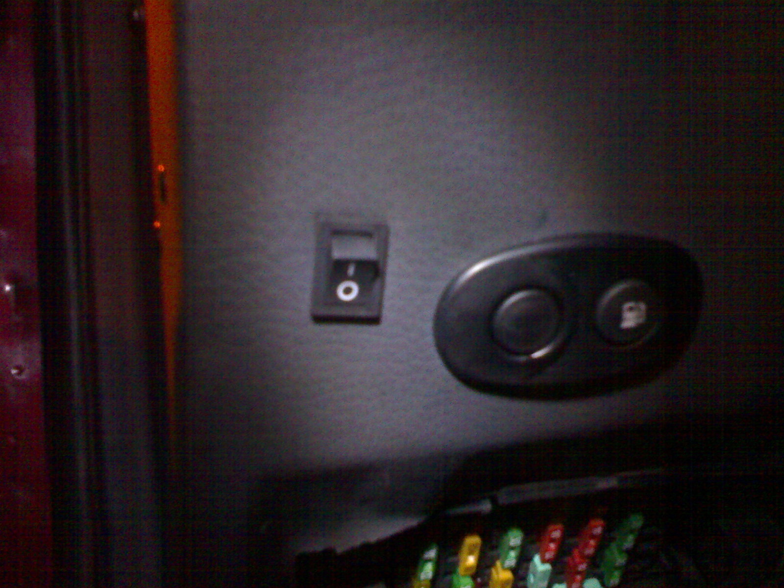

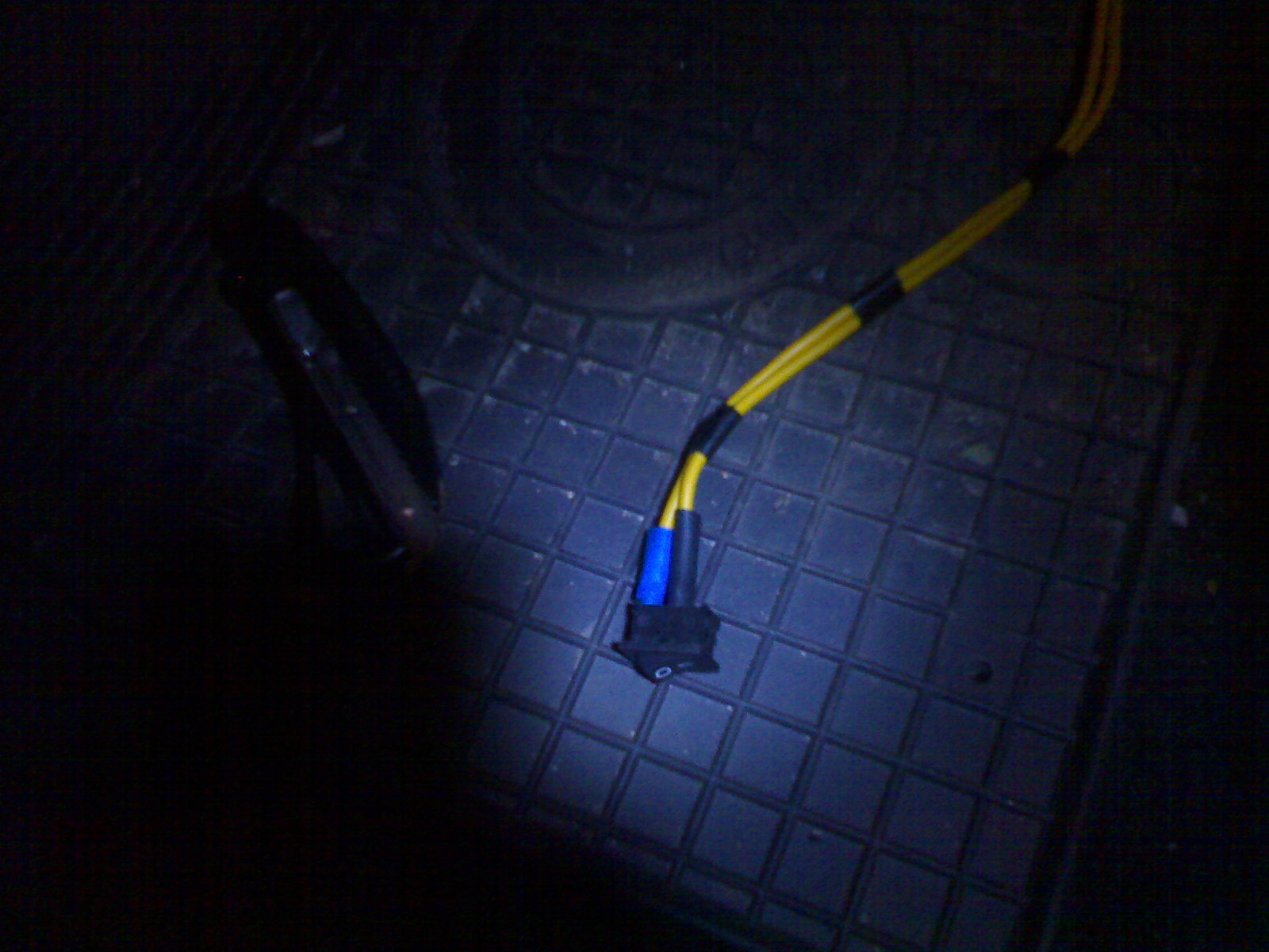

и теперь вот с выключателем)))
Дык этот выключатель на какой Ампераж?????
А то предохранитель у тебя на 30 А, а выключатель на сколько ????
не знаю, а сколько надо, на 30А?
http://www.chipdip.ru/product/b100v.aspx
Вот твой.
Что ты собираешься подключать? Если зарядное для телефона, то хватить, но тогда предохранитель на 30 А нафик не нужен.
Выключатель на 6 А, предохранителя на 5 А должно быть достаточно.
Вот твой.
летом холодильник + телефон (две розетки последовательно), на сколько ампер тогда нужен выключатель?
Сообщение отредактировал kostyan - 12.12.2011, 10:06

- - kostyan   и теперь вот с выключателем)))   5.12.2011, 18:50
|- - roma   Цитата(kostyan @ 5.12.2011, 18:50) и тепе...   5.12.2011, 19:26
|- - kostyan   Цитата(roma @ 5.12.2011, 19:26) Дык этот ...   11.12.2011, 23:06
|- - roma   Цитата(kostyan @ 11.12.2011, 23:06) не зн...   12.12.2011, 5:28
|- - kostyan   Цитата(roma @ 12.12.2011, 5:28) http://ww...   12.12.2011, 10:02
- - Zhest'   Мощность холодильника от 60 до 80 Ватт, обычно...   12.12.2011, 12:01
- - kostyan   поменял переключатель на 35А. разорвал и плюс и ми...   13.12.2011, 15:18
