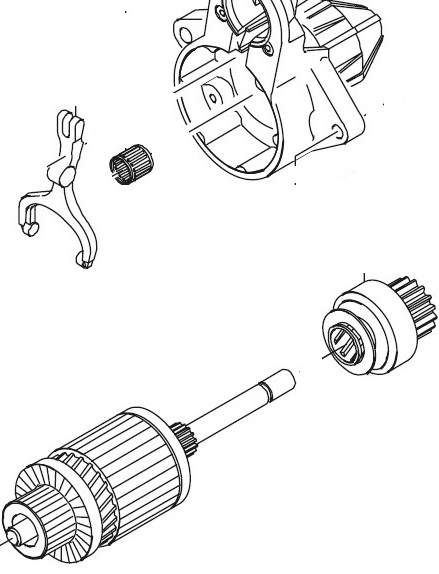

Я читал, что стартер перебран но так и хочется сказать что это шестерня привода в стартере после раскрутки ещё по инерции докручивается и вибрирует в шлицах ротора, или об рычаг привода, или игольчатый подшипник.
Очень может быть. Еще раз разберу стартер. Или может подождать пока он совсем навернется и просто его заменить на новый?

- - Anatoliy   Я читал, что стартер перебран но так и хочется ска...   30.11.2011, 9:28
|- - nac67   Цитата(Anatoliy @ 30.11.2011, 9:28) Я чит...   30.11.2011, 10:53
|- - nac67   Цитата(Anatoliy @ 30.11.2011, 9:28) Я чит...   30.11.2011, 17:07
- - Anatoliy   Ротор - это в машинах постоянного тока называется ...   30.11.2011, 22:53
