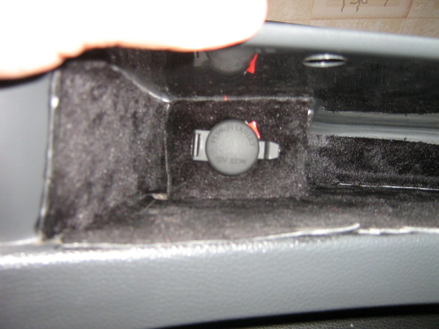

1. снял нишу бардачка,

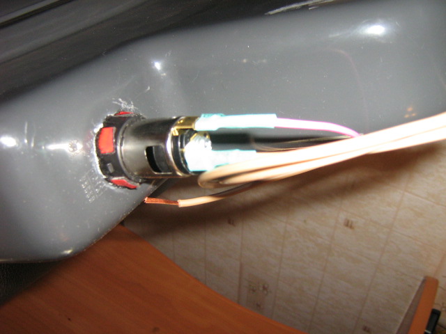

2. фрезой прорезал отверстие под розетку.
3. Отрезал 2 по 1 м провода. Т.к. не нашел клемму типа "мама"- разрезал 2 фишки 1-но контаткные- клеммы взял оттуда, аккуратно разобрал- и вставил новые провода.
Как проводил провода опишу ниже.

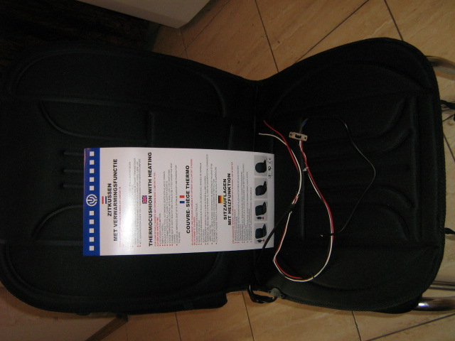

Установка обогрева:

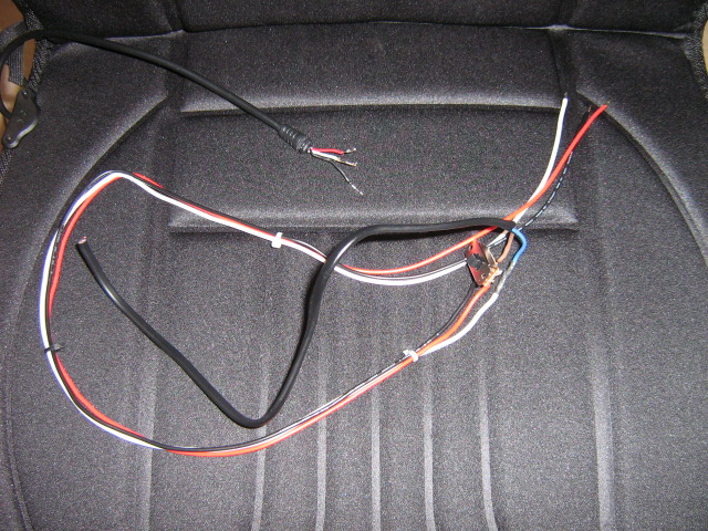

1. Прикинул накидки на сидушке- водительская четко ложится, пассажирская тоже, но есть один минус- проводки в пассажирской не хватает для подключения к розетке. Поэтому принял решения удлиннить проводку, а заодно и спрятать проводку на обе накидки.
2. разобрал переключатель, отрезал вилку и все это удлиннил, дополнительно установил разъемы- фишки. Для быстрого снятия\установки обогрева.
3. вытащил из машины сидушки, снял чехлы (родные чехлы не трогал), установил накидки, вытащил провода из сидушки, установил чехля на место.

5. Протянул провода от сидушек в консоль.
6. все провода спаял в месте подключения к питанию, оставив кусок провода для подключения; сюда же подпаял и провод "+" от доп. розетки.
7. пропихнул "+" в торпедо к нише бардачка, подсоединил к розетке, массу подключил к ближайшему болту, закрученному в кузов.
