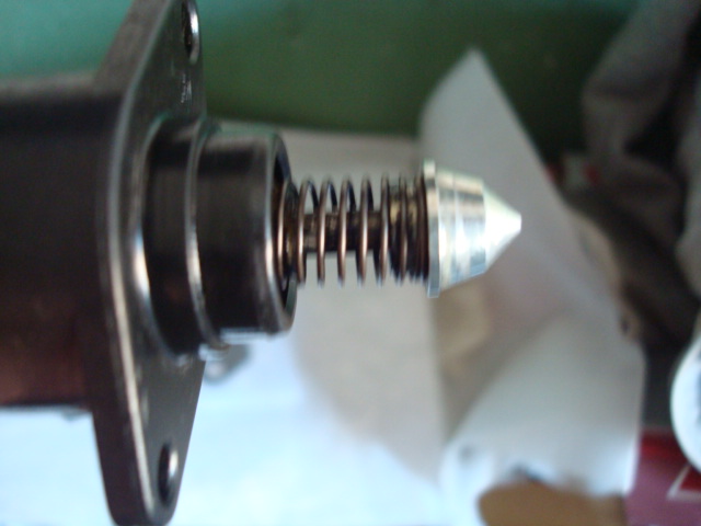

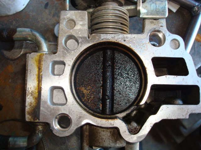

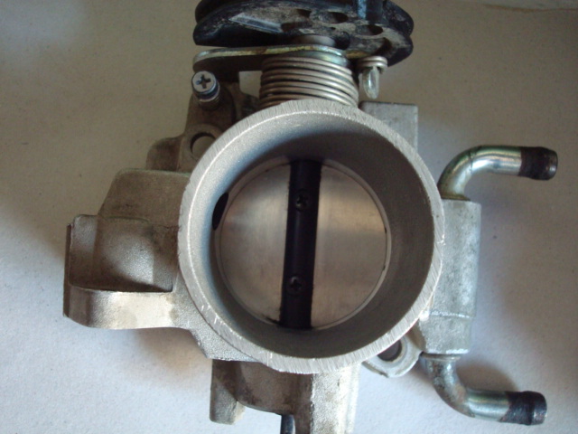

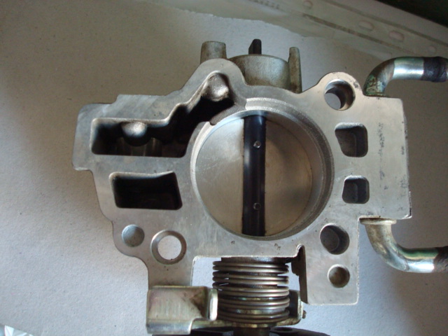

На минулих вихідних я чистив РХХ і дросельну заслонку.
Дросель знімав і промивав хімією Very Lube. Також цією байдою попшикав на РХХ, а потім протер.
На фото заслонка і регулятор, як кажуть до і після. Відчуйте різницю.

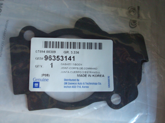

P.S Не міг знайти на автобазарі прокладку дроселя, а замовляти в суботу вже було пізно, поїхав на "Укравто" і купив від Ланоса 1,5 оригінальну GM - ціна 12 грн.
Також прочистив трубку сапуна (теж була пристойно засрана) і клапанну кришку промив.
Як результат - нормальна робота на холостих, зникли провали при розгоні на 1-3 передачах.
