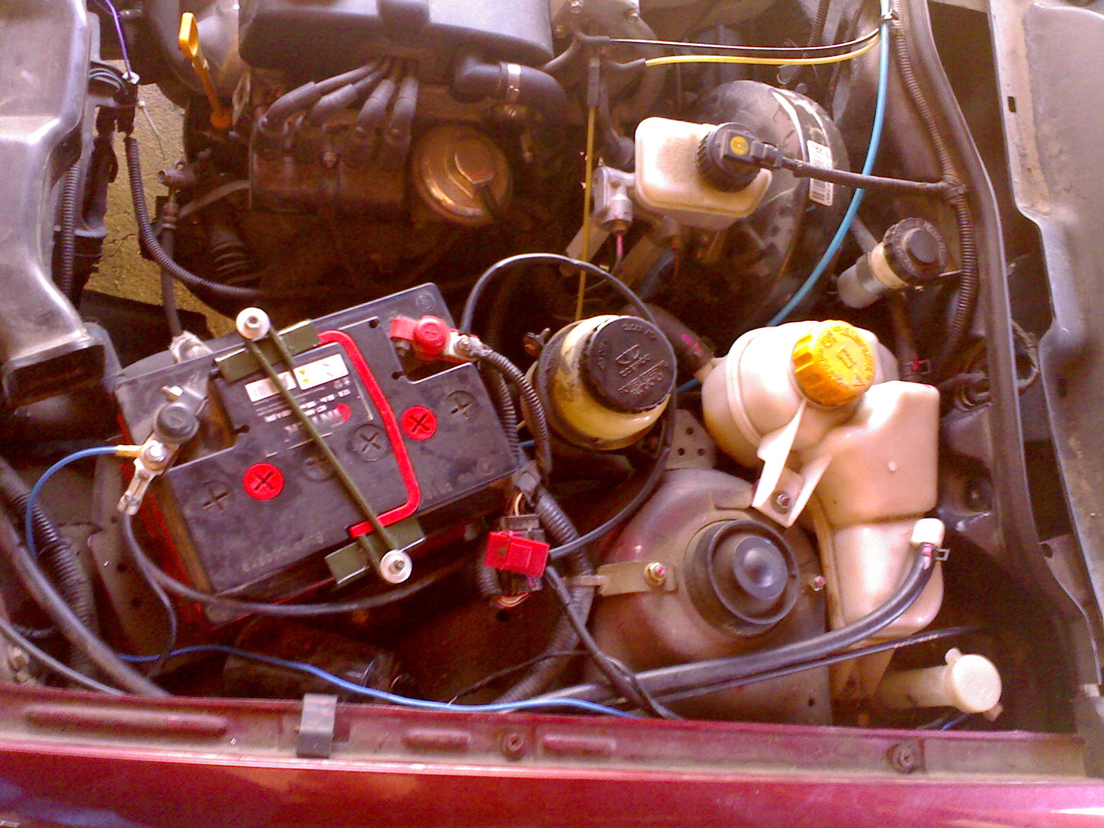

хочу провести 2 розетки, одну на полку возле заднего стекла, а одну в багажник - для зарядки телефона и холодильника, а от прикуривателя будет заряжаться навигатор(одновременно), (предохранитель купил с "коробочкой" на 30). подскажите к чему подключаться к аккумулятору или к блоку с предохранителями?

- - roma   А питание в этих розетках должно присутствовать вс...   24.5.2011, 11:56
- - Anatoliy   Если через замок зажигания то быстрее его спалиш а...   24.5.2011, 12:21
- - Neighbor   Можно напрямую но с какой нибудь кнопкой отключени...   24.5.2011, 13:25
- - kostyan   питание должно присутствовать всегда, тогда на пря...   25.5.2011, 19:26

- - kostyan   я уже подключил на прямую через аакумулятор(работа...   26.5.2011, 13:12
- - RosT   Хочу вывести розетку в багажник. Была мысля подклю...   26.5.2011, 21:29

- - traffic   Можно поискать готовое, а можно самому спаять - на...   28.5.2011, 13:35
- - kostyan   готово!   29.5.2011, 12:23
- - Anatoliy   Неплохо, на расстоянии 3-10 см от аккумулятора вре...   30.5.2011, 13:13
- - kostyan   предохранитель видно на среднем фото (в красной ко...   30.5.2011, 17:42
|- - Anatoliy   Цитата(kostyan @ 30.5.2011, 18:42) предох...   30.5.2011, 21:36
- - Ander_1   Надежду можно изолентой закрепить. Почему масса бе...   31.5.2011, 6:56

- - Anatoliy   Девайсу уже 2 года и ниразу не подводил (тут надо ...   31.5.2011, 9:26

- - Zhest'   Мощность холодильника от 60 до 80 Ватт, обычно...   12.12.2011, 12:01
- - kostyan   поменял переключатель на 35А. разорвал и плюс и ми...   13.12.2011, 15:18
