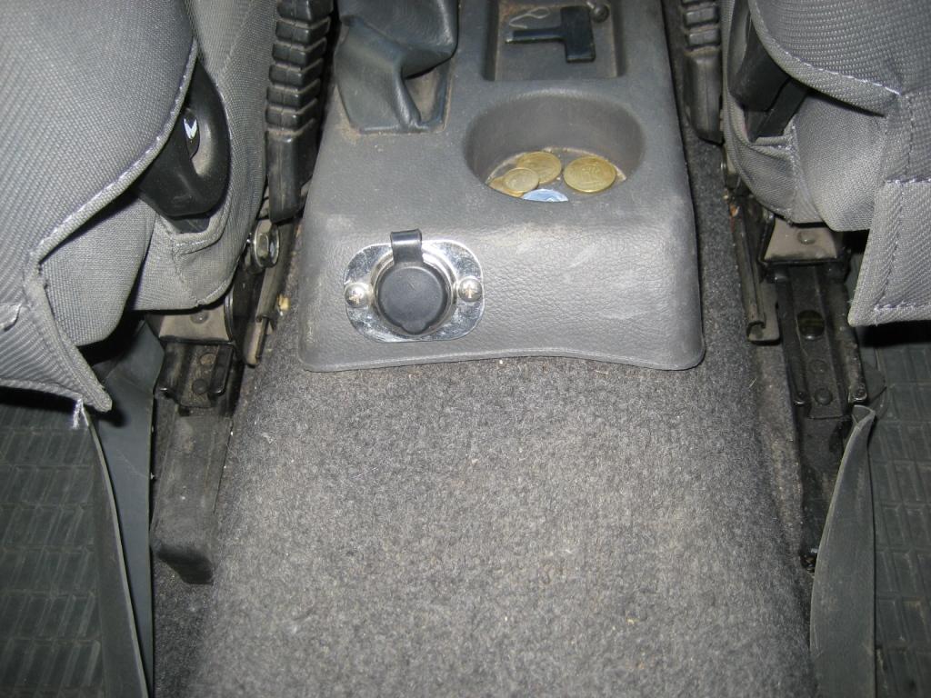

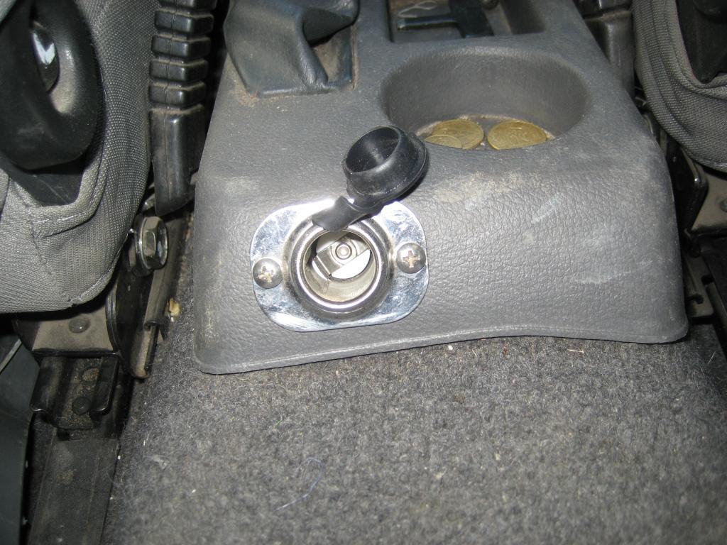

- - Aлександр   А я себе розетку врезал сзади ручника.   31.5.2011, 7:27
|- - Anatoliy   Цитата(Aлександр @ 31.5.2011, 8:27) А я с...   31.5.2011, 9:20
|- - Aлександр   Цитата(Anatoliy @ 31.5.2011, 10:20) преоб...   31.5.2011, 9:23
- - Aлександр   Фото   31.5.2011, 7:38
