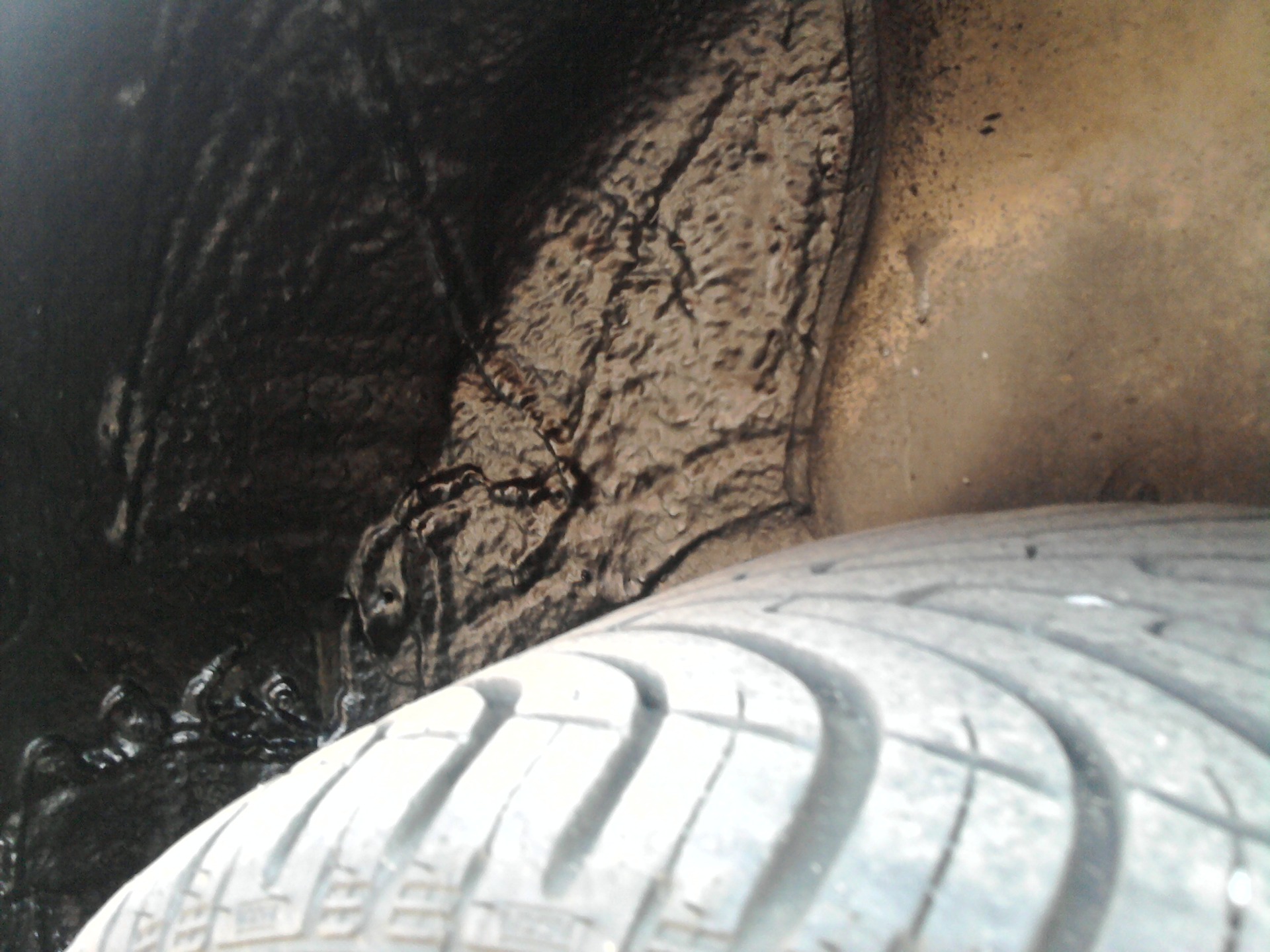

Динитрол 479 1л 6.6 Евро.
DINITROL 479 — «Жидкие подкрылки" Что же такое «Жидкие подкрылки» (или DIN 479)?
Если коротко, то это:
— Эффективная напыляемая шумоизоляция кузова авто без разборки салона.
— Инновационная технология предпродажной подготовки автомобилей без значительных вложений.
— Дополнительная антикоррозионная защита.
— Исключительная устойчивость к механическому износу.
— Легкое обновления кузова.
МЕТОДИКА НАНЕСЕНИЯ DINITROL 479 следующая:
1. Предварительный осмотр.
2. Все автомобили должны проверяться на наличие коррозии.
3. Подготовка поверхности.
Демонтаж съемных деталей и заглушек.
Поверхность, которая будет обрабатываться, необходимо очистить от воды и грязи.
4. Нанесение состава.
Первый слой материала наносится в виде грунтовки тонким слоем.
Время сушки — 15-20 мин.
Второй слой материала является основным. Наносится толстым слоем.
Третий слой материала также является основным и последним.
Наносится толстым слоем. Время сушки — 15-20 мин.
5. Монтаж съемных деталей и заглушек.
6. Автомобиль ставят на стоянку на два часа.
Фото

Касим Если я не ошибаюсь то динитролом обрабатывал москвич 2141 то мне не очень понравилось idontno.gif

Я на самом деле не в курсе. Это то что я нарыл в нете и показал вам. У моего друга такой штуковиной ланцер обработан. Уже 6 лет проблем нету
