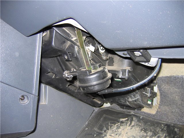

У кого была такая проблема, и как ее решили? То же самое произошло зимой уже 2 года назад. На морозе пластик хрупкий и когда резко переключаешь обдув ломается крепление вакуумника. Похоже болезнь у Нексий. Пробовал найти по разборкам - продают только корпус печки всборе 200-250 грн. Клеять не пытался. Просто поднял вакуумник и упер в корпус печки под бардачком. Пока катаюсь, давно не заглядывал, но переключатель работает. Сообщение отредактировал samer - 20.1.2011, 14:20 -------------------- На КАСКО надейся, но сам не плошай.

То же самое произошло зимой уже 2 года назад. На морозе пластик хрупкий и когда резко переключаешь обдув ломается крепление вакуумника. Похоже болезнь у Нексий. Пробовал найти по разборкам - продают только корпус печки всборе 200-250 грн. Клеять не пытался. Просто поднял вакуумник и упер в корпус печки под бардачком. Пока катаюсь, давно не заглядывал, но переключатель работает. К меня было такое этой зимой. Там над бардачком (очень хорошо шарить нужно, а лучше спиной но порог и рукой под панель) есть какая то хрень (пыптык то ли из пластмассы, то ли из железа, на ощупь железо), на него одевается показанная на фото железная штанга, у меня он просто отпал, прицепил назад и пока катаюсь, закрепить там его некак, если сломался этот пыптык то ХЗ сам он сломаться не мог. |
