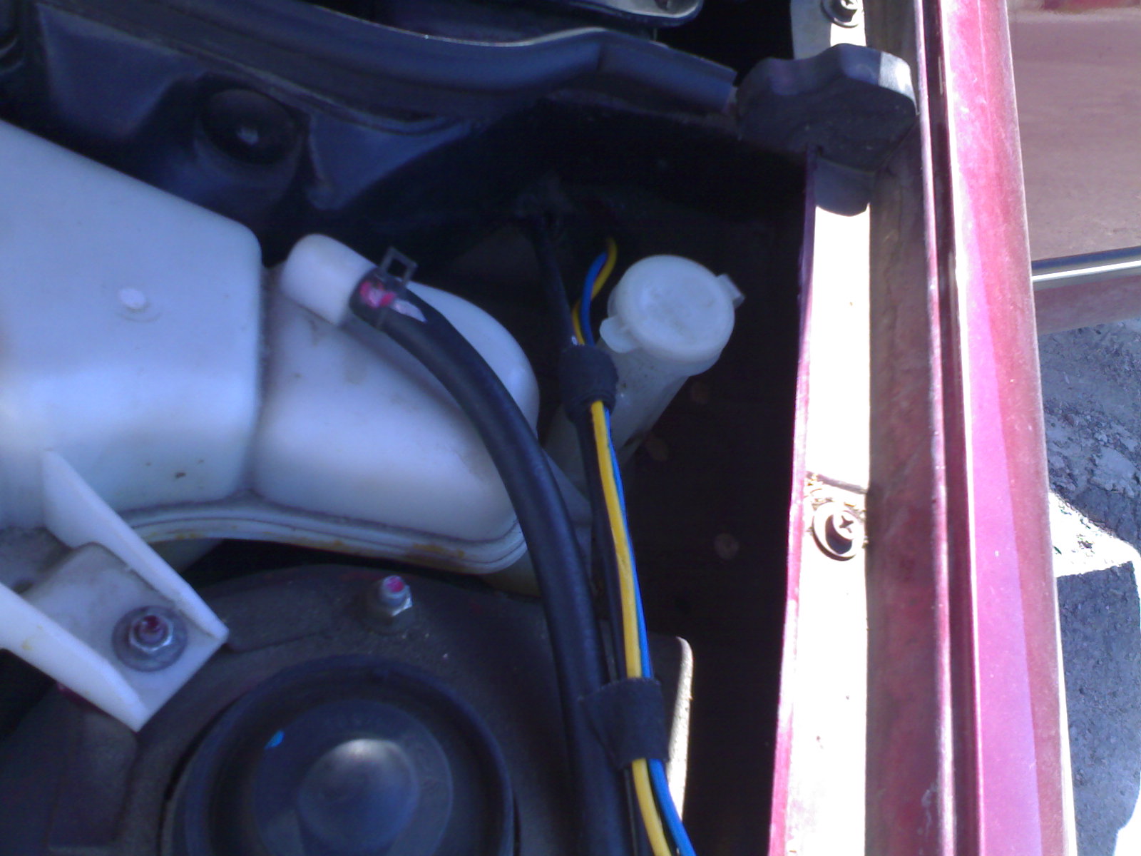

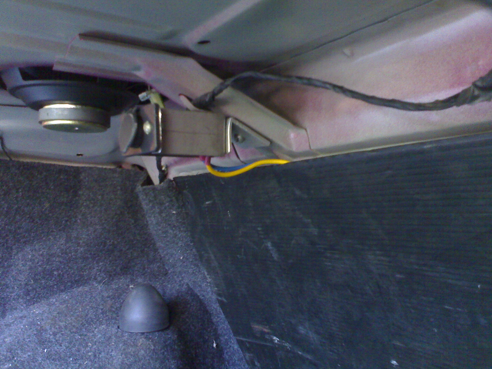

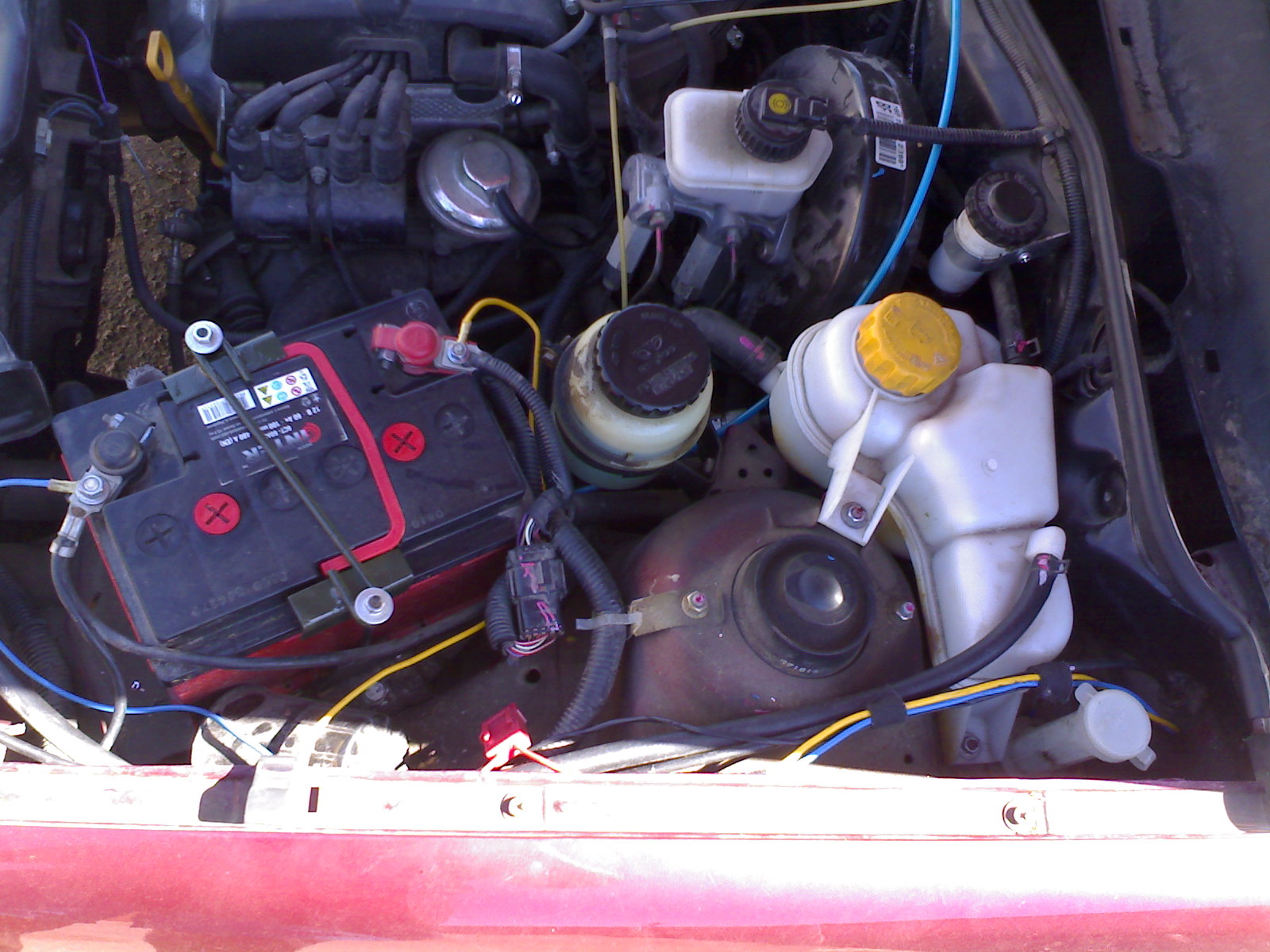

готово!
Сообщение отредактировал kostyan - 29.5.2011, 12:24
сообщение 30.5.2011, 13:13
Ellektrik
Сообщений: 3553
Регистрация: 16.2.2008
Из: Житомир (Полевая)
Неплохо, на расстоянии 3-10 см от аккумулятора вреж предохранитель. Если плюсовой провод не в общем жгуту то лучше его всунуть еще в трубочку для защиты от механических повреждений.
kostyan
сообщение 30.5.2011, 17:42
Сообщений: 186
Регистрация: 17.9.2010
Авто:nexia
предохранитель видно на среднем фото (в красной коробочке)
Сообщение отредактировал kostyan - 30.5.2011, 17:44
сообщение 30.5.2011, 21:36
Ellektrik
Сообщений: 3553
Да, вижу, только он немножко далековато от клемы и большая часть провода не защищена, будем надеятся что все будет хорошо.
Ander_1
сообщение 31.5.2011, 6:56
Сообщений: 399
Регистрация: 16.1.2010
Из: Бориспіль
Надежду можно изолентой закрепить.
Почему масса берётся от самого акамулятора???
Берегите природу - Вашу мать!!!
сообщение 31.5.2011, 7:10
Ellektrik
Сообщений: 3553
Такой принцип построения питания приветствуется, а делают с использованием "массы" для экономии проводников и уменьшении веса авто.
