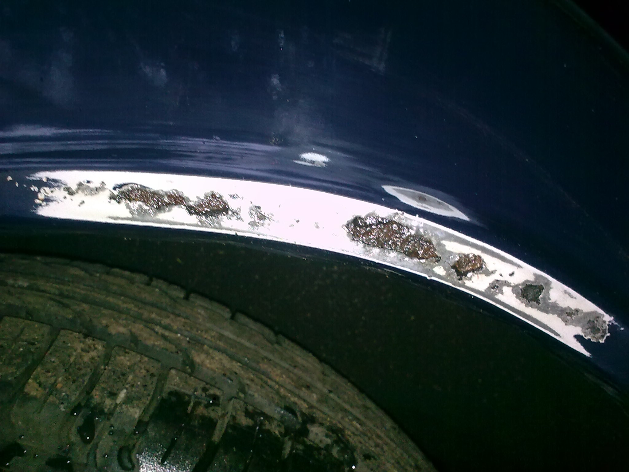

Нексия у меня 5 лет, кто бы мог подумать что в таком молодом возрасте может быть ржавчина.
Я не особо разбираюсь в машинах, но начал замечать вот такие проблемы, ржавчина куда не глянь. Может так и должно быть? Ну здравый ум говорит, нет так не должно быть.
Прикладываю фото моей проблемы, посоветуйте что делать, может "задувать" или что то еще.
П.С. Сосед ездит на 15-ти летнем мерседесе, намека ржавчины нет. А у меня пробег 40 000 км. и всего 5 лет машины и вот такое.
Буду рад любому совету.

Сейчас я зашкурил наждачной бумагой, проблемные места проткнулись отверткой, а внутри ржавчина... В общем смотрим.
Залил я это АНТИприобразователем ржавчины. Купил грунтовку, завтра буду замазывать, а потом красить.
Из того что я увидел, понял что верно мне сказали... надо вываривать этот кусок и варить новый... Но хоть зиму пережить может получится с такой обработкой ?
Машине 5 лет, я в УЖАСЕ !
(НОВЫЕ вторая и две последних фотографии).

FiRST888, Скорее всего растрою , своим ответом . Но , покупал в декабре 2007 , и ни где и намека ! ( Очень , в этом отношении, дотошный) ! Как бы 1 год разница , но пересмотрено все !

Значит такой я хозяин. Год машина в сыром гараже стояла. Наверно в этом причина.
Но а что делать, продавать что ли?
Сколько так еще можно ездить ?

Напомню ! Идеальным для авто , считалось , хранение под навесом ! При наличиии гаража , должна присутствовать при..вентиляция !!!!( Дабы убрать влажность с кузова и тд !!!!

FiRST888 а ты открой багажник, подыми коврик, подыми пенопласт с домкратом и там посмотри что творится!

Зачищать, грунтовать и подкрашивать! Или ждать пока сгниет окончательно и потом арки вырезать и ставить новые.

Открыл, поднял коврик, пенопласт. Вообще ничего не творится. Ржавчины нет. Вообще нет, в отличии от амортизаторов.
Может из за химикатов, которыми обрабатывают дороги зимой, так испаганилось днище ?
Скажите если я ничего не буду делать сколько она протянет?
И если загрунтую, сдеру, покрашу сколько?

Ну, признаки ржавчины на стойках и рычагах, присутствуют и на моем авто. Хотя, хранение авто или на улице под открытым небом, или под навесом. Видимо, это из-за химико-солевых ванн на дорогах. Спрашивал у народа, говорят, что кузов раньше сгнивает, и по поводу стоек и рычагов можно не заморачиваться...
На кузове мелкие сколы-точечки подкрашивал карандашиком.
Варианты: подкрашивать локально - зачищать, грунтовать, подкрашивать. Или загнать к малярам-штукатурам и пусть пройдутся по проблемным местам.

То что ржавеют стоики и рычаги в этом нет нечего страшного, главное чтоб кузов нержавел. Нексия действительно быстро ржавеет если за ней несмотреть. Еслеже за авто ухаживать то она будет долгие годы служить верой и правдой. Моей почти 4 года, с нуля была 2 раза обработана, обещумлена, где только можна была вся пролитая. Короче подошол я к этому вопросу фанатично и вот результат , на ржавчину негде нет и намека.

Тебе показать мою ржавчину? ты сознание потеряешь) Такую купил... но со скидкой... На днях будем полностю менять пороги, арки и тд тп...
Совет: купи на рынке мовиль, тщательно помой автомобиль, дай высохнуть и тогда просто обработай мовилем все места которые тебя настораживают, он не только буде защищать кузов но и удалит ржавчину))) Мелкие же сколики обработай лаком, можно женским, под цвет авто либо же прозрачным)

Наконец-то обработал я сделал так званую задувку.
Поехал к мастерам по рекомендации.
Задули полностью все. И даже весь металл лицевой (крышу, капот, багажник,) В общем все, все металлическое.
Не знаю какое качество этого материала, надеюсь нормальное.
Дают гарантию 3 года.
Обещали за 80 грн. подзадуть к зиме.
Технология такая:
Щеткой вычищали грязь под арками, днище, дули ветром.
Брызгали каким-то маслом первый слой. Второй слой брызгали белым раствором, похожее на желе.
Под арками тоже самое.
Все остальное обрабатывали только специальным маслом, без густого. Говорят, густое только на днище, на самую жесть.
В конце распрыснули полностью на весь наружный металл. Протерли стекла и досвидания.
Скажите а как вам обрабатывали?
П.с. Это не обработка мовилтю, это вроде называется технология РАСтоп. Или как то так.

850 грн. + 2 подкрыльника передних открутить и закрутить по 10 грн. Итого 870 грн.
nac67
сообщение 22.8.2011, 18:20
Сообщение #58
Українець
Сообщений: 3919
Регистрация: 16.1.2011
Ого! А я за четыре выходных (две субботы и воскресенья) из ямы позачищал дно, крылья, подбамперники и потом замазал все это битумной мастикой. Правда машина воняла месяца два, наверное. Ну и обошлось в стоимость 5 кг мастики.
FiRST888
сообщение 22.8.2011, 18:30
Сообщение #59
Сообщений: 463
Регистрация: 14.2.2010
Из: Украина - Кривой Рог
Каким образом замазал? И что это такое, битум мастика? цена ее ?
По сравнению с другими сервисами это дешево.
У одних только днище и подкрылки - 800 грн.
У других полная задувка 1 500 грн.
Я бы и сам сделал но не умею... Тем более аппаратура нужна. Надо ведь распылять чем-то.

Покупаеш банку МАСТИКИ она идёт 2кг
льёш в банку с мастикой немного бензинчика,размешиваеш и кистачкой мажеш свою ЛАСТОЧКУ
FiRST888
сообщение 22.8.2011, 18:39
Сообщение #61
Сообщений: 463
И все ?
Так просто ?
А это получается как краска, или как желе, или просто как масло мажешь ?
Что оно из себя представляет ?
Можно им обработать подвеску, рычаги, аморты, заднюю балку и т.п. ?
Сколько примерно стоит 2 кг этой смеси ?
Просто это самолечение, а там задувают профессионально.
Говорят если так замазывать, оно полускается и в щели будет попадать влага и ржаветь. То такая обработка только вредит.

Кстати потом, после, рекомендуется по пыли проехать, чтобы отвердела. Я так на Запорожце у себя делал - подкрылки мазал smile.gif
Потому что эта мастика будет недели 2 еще течь.

Я бензином не разводил, мазал прямо так, только дал ей немного погреться на солнышке, что бы она разжижилась.
Ей можно замазать абсолютно все (в разумных пределах, конечно). Конечно в пороги ее не задуешь, но мовильчик можно тоже самостоятельно туда залить. Вот эта мастика http://dp.prom.ua/p2008449-anti-gravij-mas...chernovtsy.html
За 870 грн, думаю, сделают добросовестно, но как бюджетный вариант этот вполне приемлем.

За всем процессом следил, просил даже задувать что не в ходит в кузов. Ржавый бампер передний и задний например. и т.п.
Задули вроде норм, другой вопрос в качестве и эффективности этой гадости ))
Думаю мне на года 3 уже эта мастика не понадобится ?

Уважаемые одноклубники, читаем мой 1 пост. Есть новости, плохие... Жду Ваше мнение.
Я так понимаю это сквозная коррозия на фото (И СМЕХ И ГРЕХ) sad.gif ? -
Кому лень читать первый пост, копирую -
"Прошло уже около пол года !
Тянул я с ржавчиной и тянул. А Ржавчина БЕСкомпромиссна !!!
Итак выкладываю фото моей борьбы с этой напастью.
Фото сделаны в реальном времени. Есть время еще-что то исправить, добавить.
Посмотрите пожалуйста, правильно ли я делаю.
Машине 5 лет, я в УЖАСЕ ! Паре месяцев назад задул РАС топом. 800 +-грн. А толку...

зиму пережить можно но варить придется
грунт покупал антикорозионный?
Сообщение отредактировал _МАКСИМ_ - 18.10.2011, 16:05
FiRST888
сообщение 18.10.2011, 16:28
Сообщение #88
Сообщений: 463
Второе крыло уже тоже только начинает точками покрываться ((
грунт купил такой - http://www.autokosmetyki.pl/novol_fiber_gl...acturers_id=106
Со стекловолокном. Я же обработал антипреобразователем ржавчины. или этого мало?
Ну кто придумал эти арки слоеные? Между металлом влага собирается там внутри жесть... Или это только у меня так? Туда и никак не достанешь, что бы задуть...

зиму переживешь.!
пробуй задуть пушсало розведенное на бензине.только жыр спасет от коррозии!

Как задуть? Там же слойка из двух металлов. Разве только в ту дырку как-то задувать.

снимаешь ковролиновою и пластиковую обшивку арки и от туда задуваешь.
и ставь подкрылки!

задували, но оно туда не попадет.
Рассмотри внимательно у себя крыло, там оно имеет 2 листа металла. Если задувать с багажника оно попадает на 1 лист металла. Если задувать снаружи машины оно попадает на 2 (лицевой) лист металла. Как задуть между этими металлами ?! Вот это задача ) разве что просверлить дырку и через нее задувать.
Может это только у меня идет слоеный металл из 2 кусков, не знаю ((
