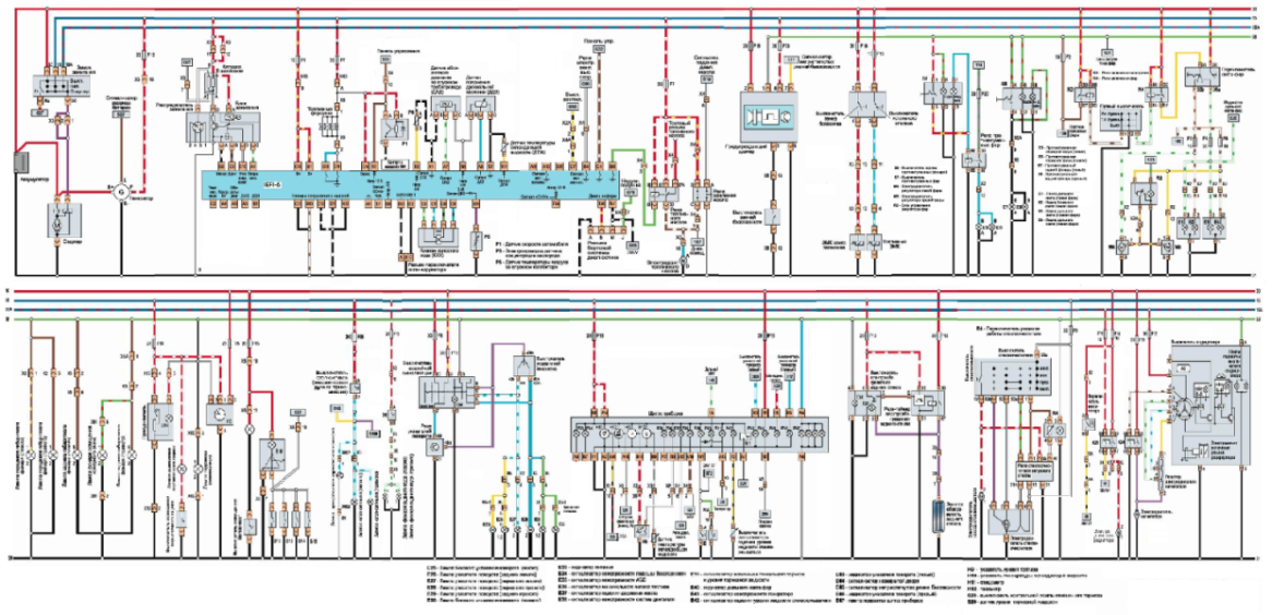

НУ во первых , для человека закончившего КПИ , в этих схемах нет ничего сложного!!!!!
Во вторых - вылезла первая ошибочка , которая есть на всех схемах и во всех книжках. Питание на ЭБУ при включении зажигания подается (по данной схеме) на вывод ЭБУ - С14. НА самом деле - это вывод - С4!!!!!!! Наверно просто очепятка получилась , добавили единицу.
Еще раз - правильно - ПИТАНИЕ НА ЭБУ ПРИ ВКЛЮЧЕНИИ ЗАЖИГАНИЯ - ВЫВОД С4!!!!!!!!

Читаем схемы електрооборудования. Поскольку нексия - прямой птомк опель кадета , то в опелях - коричневый - всегда масса. Что касается именно проводов на форсунки , то смтрим тут
http://nexia-club.com.ua/index.php?act=att...post&id=161
и видим , что черный провод , это своеобразный "минус", а конкретнее - этот провод идет на ЭБУ, поскольку форсунки коммутируютсяминусом , через силовой каскад ЭБУ, а красный с черной полосой (или просто красный , как у меня в машине) это и есть "плюс", т.е. на него всегда подется напряжение питания +12 В, при включении зажигания. воть.
