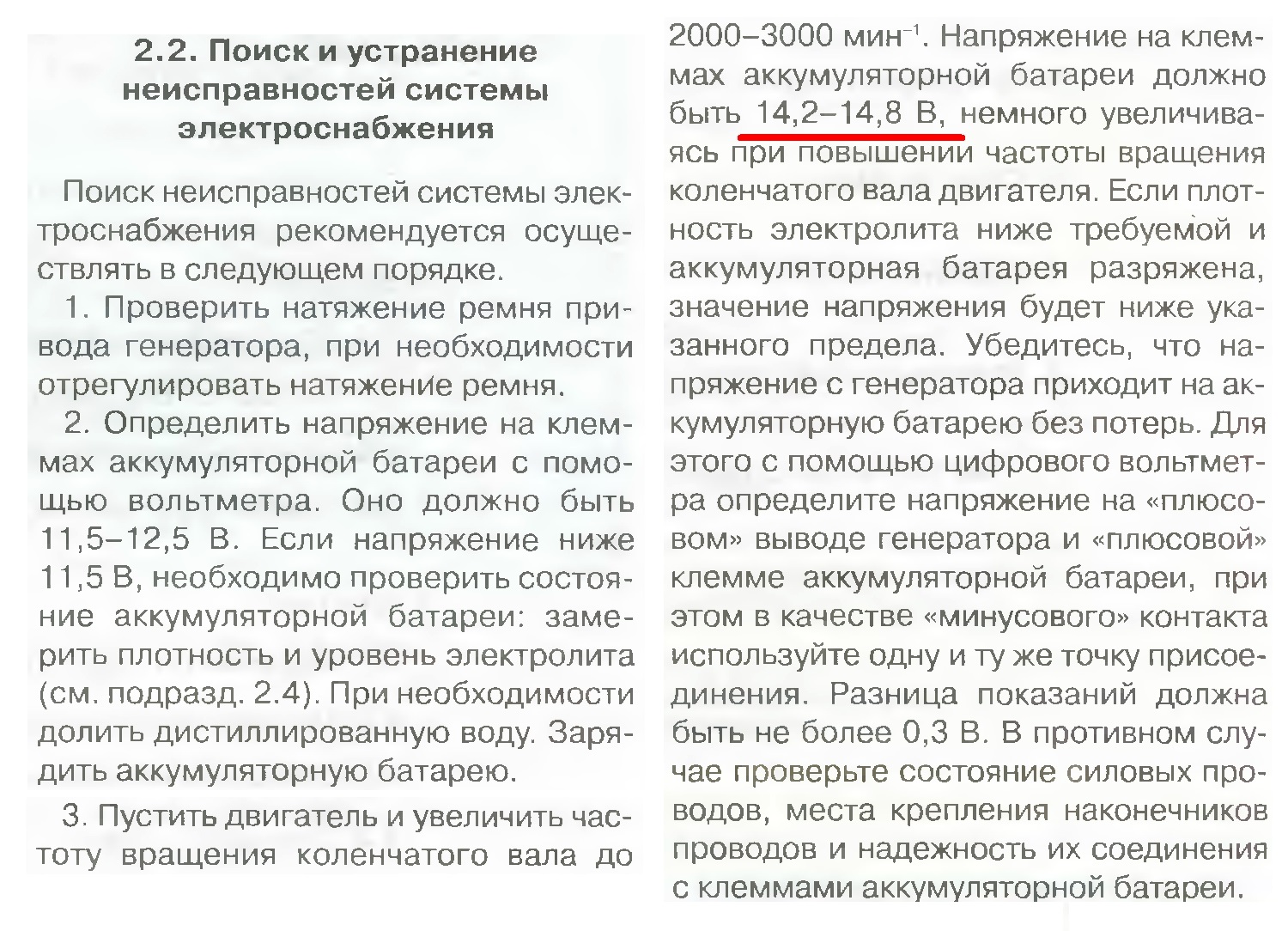

Цитата(spri07 @ 30.1.2013, 9:56) *
у тебя акамулятор не мокреет от такого напряжения ? ато мой почто постоянно кипит!
Вот прилагаю выдержку из издательства "Третий Рим"
