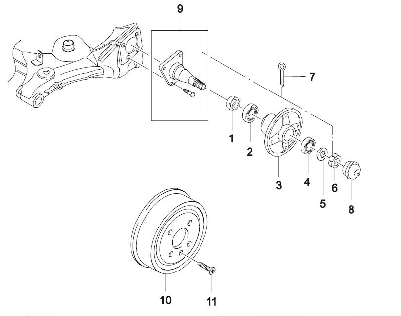

Ребятки вот только что ехав по дорого домой начался сильный стук в заднем колесе, впечатление открученного колеса. Приехав к подъезду думаю дай проверю колёса! И о чудо заднее левое колесо просто откручено! Ну подумав что на шиномонтаже плохо прикрутили взялся проверять болты колеса! Но они оказались закручены!!!
Сразу мысль пришёл конец подшипнику! Но как оказалось пришёл конец гайке ступицы она болтается на резьбе как шайба, если бы не шплинт то совсем бы спала!
Вопрос!
Как мне теперь доехать до стоянки?
Где взять гайку?
Почему на ней слизало резьбу?
И что теперь с подшипником? Жив или нет?

Практически нужно перебрать весь задний узел ступицы, шпиндель колеса, гайку и сальник задней оси сразу менять а остальные узлы к осмотру. Причиной может быть проблемы с подшипником.
Лучше передвигатся с помощью эвакуатора.

Сегодня доехал потихоньку до СТО. Начали искать гайку, и нет такой! Пробежались по соседним гаражам, на разборку забегал и нашёл.
Закрутили мне гайку, отрегулировали левую дверь(скрипела на ходу).
Заплатил 20грн. пожал руку мастеру и поехал!
P.S. Я так понял что эти гайки плохого качества, на кадетах обрывает резьбу частенько!
