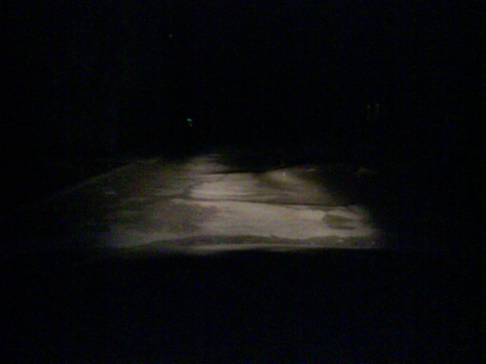

спасибо автору за инструкцию. Я себе тоже поставил DEPO и всунул електро-корректор. Вот с мобильного корявая фотка как светит, может как то лучше получиться
