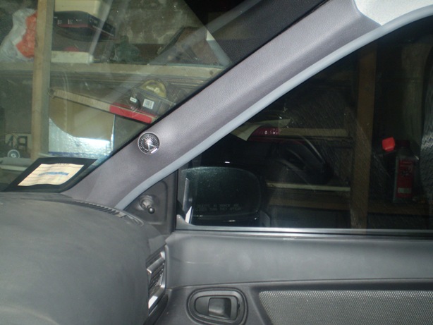

На фронт у меня трудится трехкомпонентный комплект Hertz ESK 163 L, кстати серединка становится в аккурат на место штатного фронта. Кроссоверы тоже реально спрятать в Торпедо, предварительно обклеив шумкой.

На самом деле подиумов под пищалки нет. Изначально пищалки были приклеены на стойках, после чего стойки были перетянуты кожзамом.
