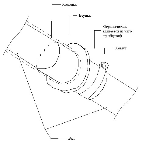

VETAL
сообщение 31.3.2008, 10:54
Сообщений: 98
Регистрация: 25.1.2008
Авто:NUBIRA 2.0 2003
Цитата(Anatoliy @ 18.3.2008, 8:34) *
На рулевой колонке вылетает пластмасовая центрирующая втулка, на ухабах колонка начинает стучать. Посадка на место центрирующей втулки приводит к тому что со временем она снова вылетает. shok.gif
У меня была такая проблема, я ее решил так: из пластиковой пробки от 20-ти литровой бутылки вырезал подобие такой же втулки, короче ставишь втулку на место, а к ней в притык ставишь то что сделал (подобие втулки), а сверху свое художество затягиваешь хомутом. Получается как бы ограничитель, который и не дает втулке вылазить из колонки. Главно чтоб ограничитель этот был гладким и не изнашивал втулку
vovova
сообщение 31.3.2008, 11:29
Сообщений: 196
Из: Херсон, Киев.
Авто:NEXIA SOHC GL 2007
Центрирующая втулка необходима только в момент сборки для правильной установки. Далее она только мешает и не должна распирать ничего. Не выдумывайте себе ничего (Кулибины). Если у вас рассыпется подшипник и буде все греметь, а установка втулки исправит это, то это не означает, что она для этого предназначена. На некоторых СТО тоже, вместо того, чтобы разобраться и исправить, вставляют втулку и еще хомутиком подпирают. Руки таким поотрывать надо, и подальше от этого СТО держаться.
Повторяю: втулка НЕ ДОЛЖНА быть расклинена. Она для центровки в момент монтажа. Потом сдвигаешь ее вниз и забываешь до следующего раза.
Нашел причину стука в рулевой колонке - haha.gif снял под колонкой пластмасовую крышку а на ней лежит електрический разем, вот и вся проблема tongue.gif
