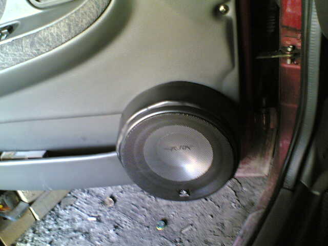

Dislav
сообщение 30.1.2008, 10:12
Сообщений: 1405
Из: Украина, Харьков
Авто:Blue Nexia
По просьбам зрителей, подиумы в студии ), потом будут качественные фото.

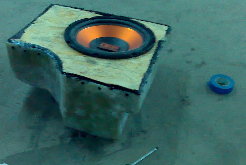

сообщение 2.3.2008, 16:04
Сообщений: 2497
Из: Киев. Березняки
это мои подиумы.лепил сам.
ex_Dancer
сообщение 10.3.2008, 19:09
Сообщений: 115
Регистрация: 20.1.2008
Из: Киев!
