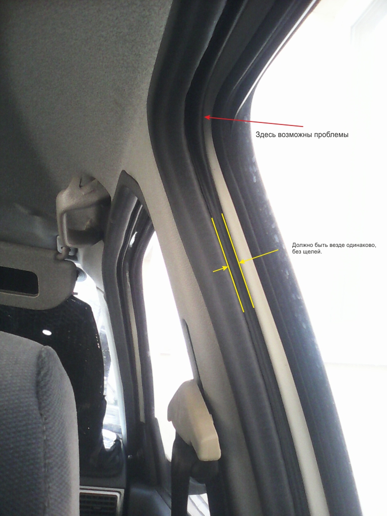

Надо внимательно осмотреть уплотнитель изнутри, при закрытой двери, везде ли он одинаково плотно зажат между дверью и проемом, нет ли щелей. Дверную карту прийдется снять, мешает обзору.
Если щели есть, можно (опять imho2.gif , так я делал у себя, на свой страх и риск) чуть чуть (1-2мм)подогнуть наружу металлическое ребро, на котором крепится уплотнитель.
Очень аккуратно, через деревянную проставку, несильными ударами молоточка, только в тех местах, где видна пыль.
На последнем фото - это не пыль, по сравнению с моей ситуацией, у меня совсем печалька sad.gif. Заказал себе все таки уплотнитель. На углах уплотнителя есть скосы/завертыши (не знаю, как правильно назвать) хорошие, видимо они всему виной. Буду менять - постараюсь сделать фотоотчет "до" и "после" и выложить. Может кому пригодится.
