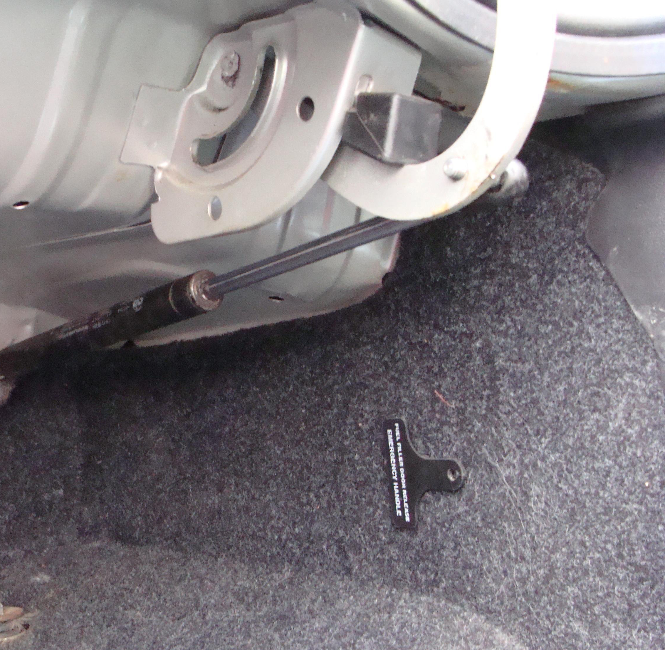

Всем привет, лопнули торсионы багажника, купил два газовых упора от 2108,09, поставил, багажник с кнопки не открывается, слабо поднимается. Уже менял место положения заднего уголка, то вверх то вниз, всё равно эффекта нет. Поделитесь опытом, кто ставил? Я взял уголок для монтажа гипсокартона, тремя саморезами прикрепил его к задней части багажника, может в этом уголке дело? Было отверстие в петле багажника, туда прикрепил верхнюю часть упора. Сами газовые упоры руками не сжать, думал будут отстреливать крышку багажника...

Какой силы упоры в Н. Там есть надпись. Я ставил от нивы на 260Н, 2шт.

О, так почти горизонтально устанавливается, а у меня чуть ниже, наверное из-за этого. А как его сжать, или там достаточно на вытянутый упор усилия?

У всех работает норм. Сделай фото.
Я запас делал 5-10 мм на сжатие

Уже лет восемь это работает
http://nexia-club.com.ua/index.php?showtop...E%F0&st=40#
даже зимой и даже открывает полностью багажник.

Вот как у меня, отверстие в петле было, упоры 340N, не понимаю , почему не отбрасывают крышку, правда она у меня потяжелела от шумоизоляции, наверное от этого.

Моя система заработала после удлинения рычага поднимания, присмотрись до моей фото, точка присоединения упора находится почти на изгибе и это при том что есть виброизоляция и спойлер.

Присмотрись на фото как закреплен упор. Я даже без уголков делал. На твоих 360N должен хорошо открывать или ты один упор ставишь?

Насчёт усилия не знаю, но ставил себе восьмёрочнй, так как такой же достался по наследству от предыдущего хозяина. Сначала закупил и установил 2шт. Эффект был отличный и даже слишком - складывалось впечатление что крышка багажника норовит поменяться местами с задним стеклом, поэтому от греха подальше один упор снял и оставил про запас. И тут картина поменялась с точностью до наоборот - при нажатии на кнопку реакции ноль (и это при том что крышка пустая - ни ШВИ, ни внутренней накладки не было). Методом научного тыка, проблема решилась возвратом одного торсиона, который при нажатии на кнопку подкидывал крышку до определённого момента, а дальше в дело вступал газовый упор. К слову сказать, крышка открывается даже зимой с 5-6 сантиметровым слоем снега, но есть и минус - после установки нового упора, начал замечать, после дождя или мойки, небольшую лужицу на коврике (благо он резиновый) под правой петлёй (даже на стоячей машине) - не смотря на то, что упор установлен максимально горизонтально (одним концом в отверстие от торсиона в петле крышки а вторым, с помощью мебельного уголка, к кузову), он не кисло выпирает крышку, в следствии чего образовался зазор между последней и уплотнителем багажника (причина затекания). Что навело на мысль о подборе более слабых упоров, компенсируя силу их количеством.
По поводу установки. Раньше я сначала одевал один конец на петлю крышки багажника и потом в позе буквы зю, с неисчерпаемым потоком великого русского языка, защёлкивал второй конец к кузову (напомню что уголок у меня давно прикручен на своё законное место, в первый же раз эта процедура мне кажется вообще просто не возможной, ибо упор норовит выстрелить и уходит в любую другую сторону, кроме той которая нужна Вам). Теперь же, наученный горьким опытом снятия-установки в -25 мороза, я делаю это с помощью дешёвого эпицентровского стяжного ремня, вроде этого
Идея пришла после распаковки новых амортов которые всегда стянуты транспортировочной лентой - от сюда думаю принцип установки будет понятен. Метод значительно упрощает и ускорят как замену так и установку упора в первый раз.

Вообщем как я не пытался, всё равно багажник не поднимается до конца. Только немного. Но если заднее крепление сделать почти горизонтально, ( надо его ещё как-то сжать так), то тогда будет полное открытие. Но 350N я не могу так сжать, чтобы его зафиксировать. Вообщем не буду заморачиваться, главное что с кнопки открывает и всё.

Не нужно ничего сжимать. Фото показывали, где дырки просверлить, как он установлен. Посмотри на фото как у меня закреплен к кузову и на вытянутый шток отмерь где дырку сверлить, плюс накинь сантиметр полтора, что бы при полностью открытом багажнике газовый упор был не полностью отжатым. 2 шт. 340N должны открывать даже обесшумленный виброй в два слоя багажник. Может длинна упора коротковата? Замерь полностью упор в открытом состоянии (не сжатый), напиши сколько см в длину.
