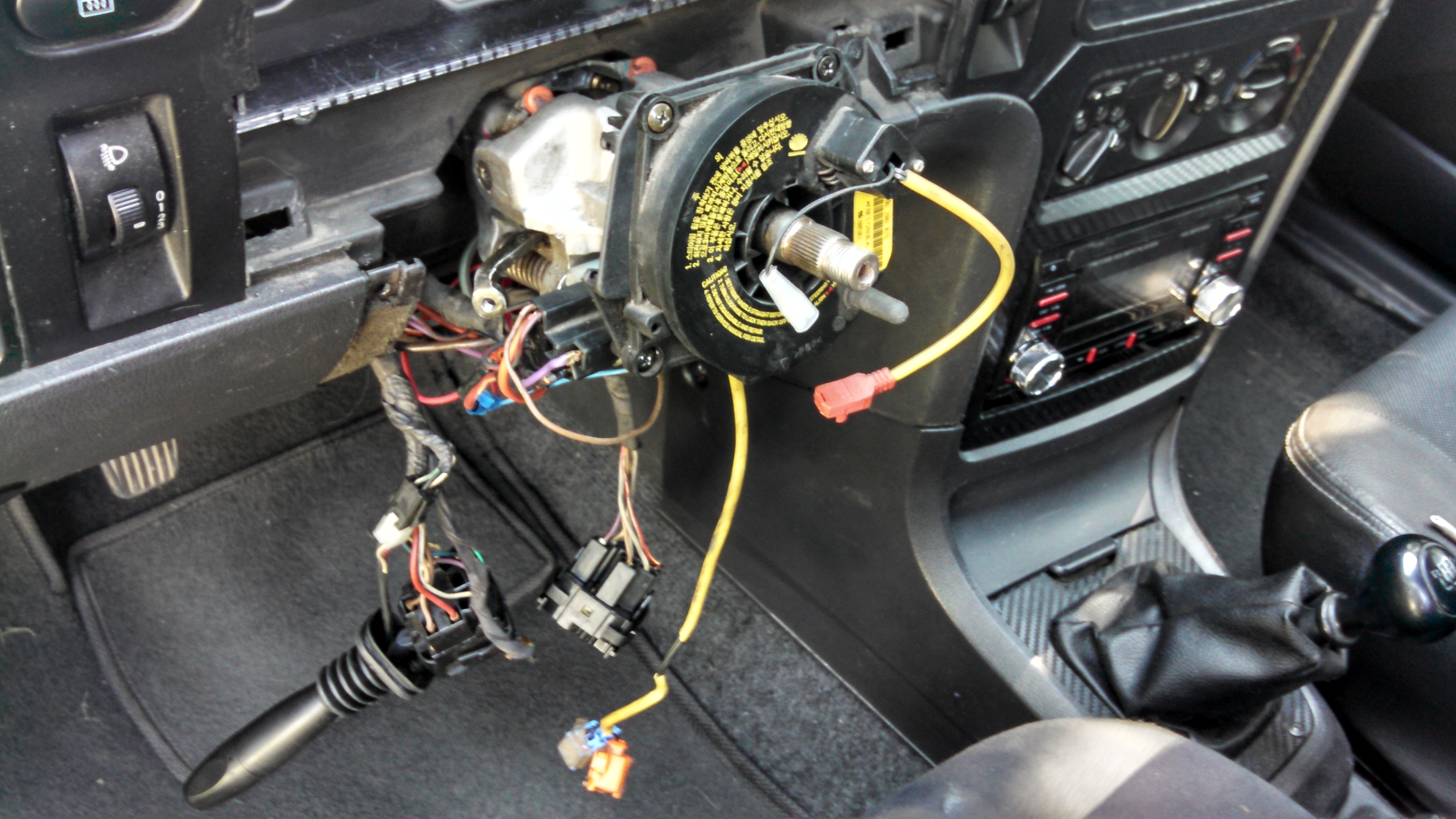

Сьогодні руль замінив. Але поки не підключав бо нема реле.
Фото
фото
фото
Myroslav
myron
сообщение 14.7.2016, 19:18
Сообщений: 184
Регистрация: 17.1.2016
Из: Коломия
Авто:Nexia 1.5 16V
Зробив пробне підключення подушки. Лампа загорається , потім гасне і знову загорається . Що робити ?.
Myroslav
сообщение 14.7.2016, 19:38
Какое реле?
Там его и быть не должно.
Просто +12В по схеме с АКБ, я подключил от зажигания.
А саму подушку не забыл подключить?
Если все подключено правильно, значит ошибка в блоке сидит. Нужно спец.сканером снимать. С блока выходит диагностический провод, к нему и подключаются.

Реле хочу поставити , щоб подушка включалась від ремня. Скоріш за все помилка є в самому блоку.

Сьогодні заїхав після роботи на діагностику. За 200 гр. зняли дві помилки. Тепер все працює нормально. Скоріш за все помилки залишились з попереднього авта. ДЯКУЮ за підказки. Руль з подушкою стоїть , тему можна закривати.
