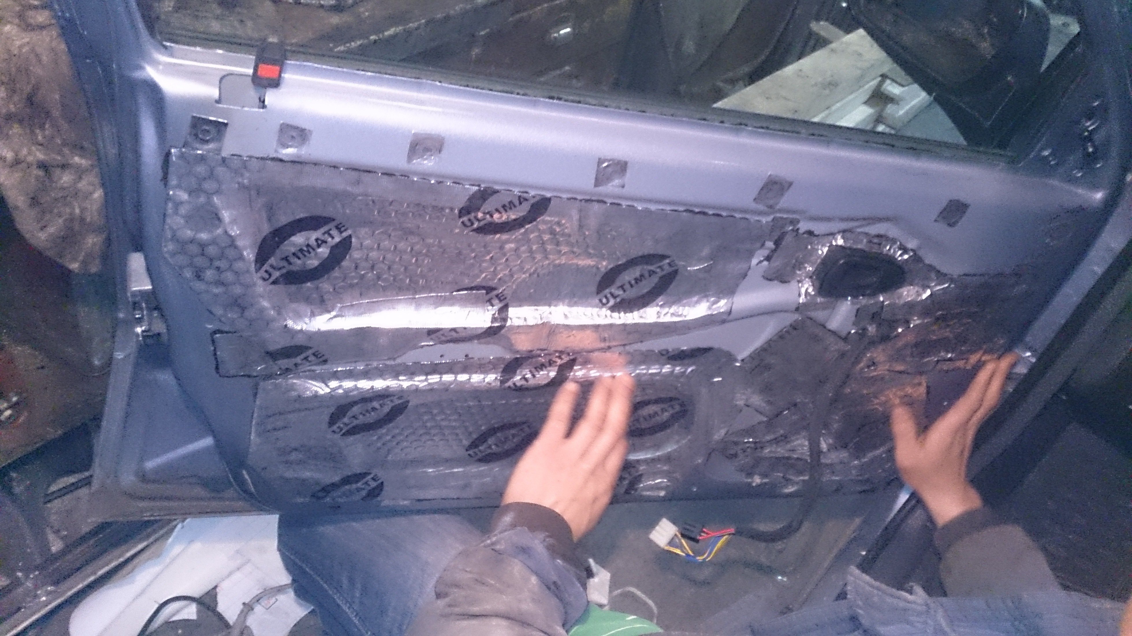

mihey.fiz
сообщение 14.1.2015, 23:56
Сообщений: 659
Регистрация: 23.1.2013
Из: Вышгород
тоже коврика 2 раза всплывали лечил вот так+ проклека пленки что было излишне! но сделал!
2
3
4
4
и так все 4 двери+зеркала
сообщение 15.1.2015, 11:07
А карту ты как закрепил, если все отверстия заклеил?
mihey.fiz
сообщение 15.1.2015, 21:07
Сообщений: 659
Из: Вышгород
обижаешь! Конечно начнем с того что с ЕПС она на Н-150 крепиться саморезами! ручка и в ручке) и пару снизу, 2е клипсы или точно не помню! сколько их там, а верх за оконный проем! А отверствия наверное остались старые, узбекЦкие) как говориться пусть будут))!!!! вообщем все по феншую сделал)) и когда садил клипсы и их на герметик)))
