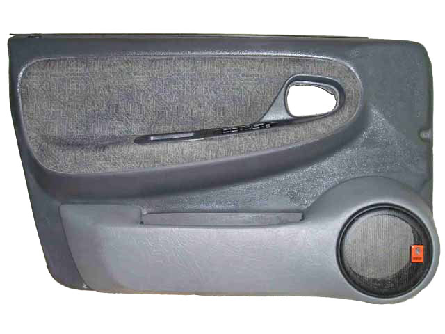

Akela
сообщение 25.12.2008, 9:34
Сообщений: 1374
Регистрация: 24.4.2008

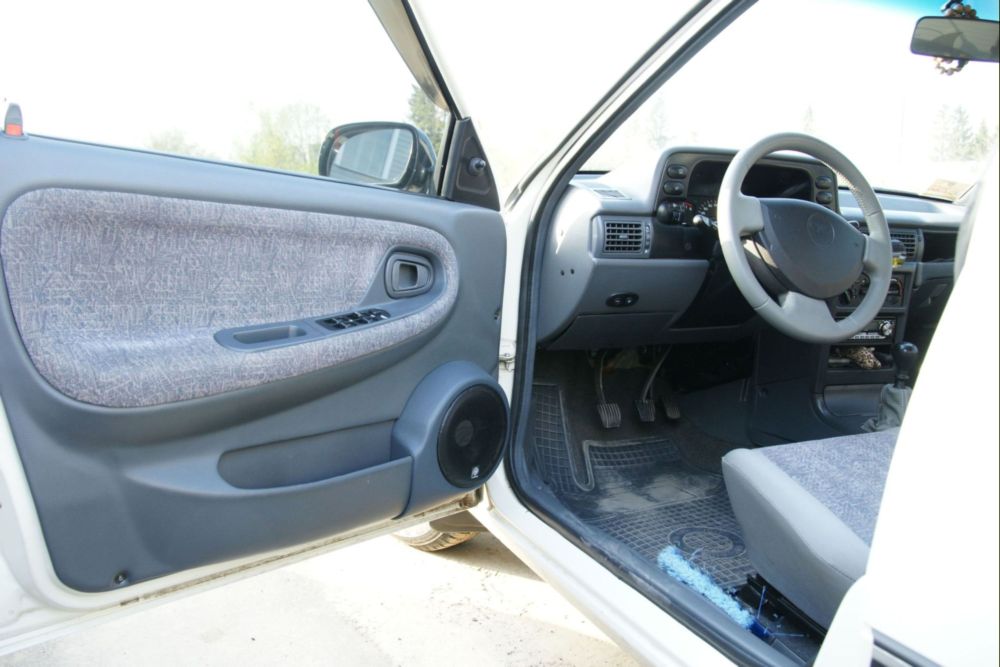

Как вам такой вариант установки акустики в двери?
Dislav
сообщение 25.12.2008, 10:10
Сообщений: 1405
Из: Украина, Харьков
Авто:Blue Nexia
А хозяин не боиться без сеток? динамики можно повредить, тем более они вроде из целлюлозы.

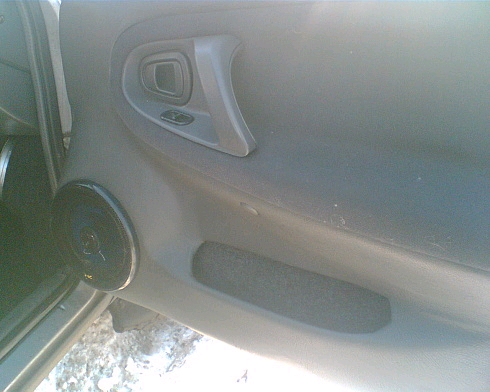

Цитата(uriy20 @ 18.12.2008, 1:32) *
Буду ставить перед DLS R6.3 зад DLS R1073,вот.Уже окончательно определился!!!!!
Вот мой вариант!

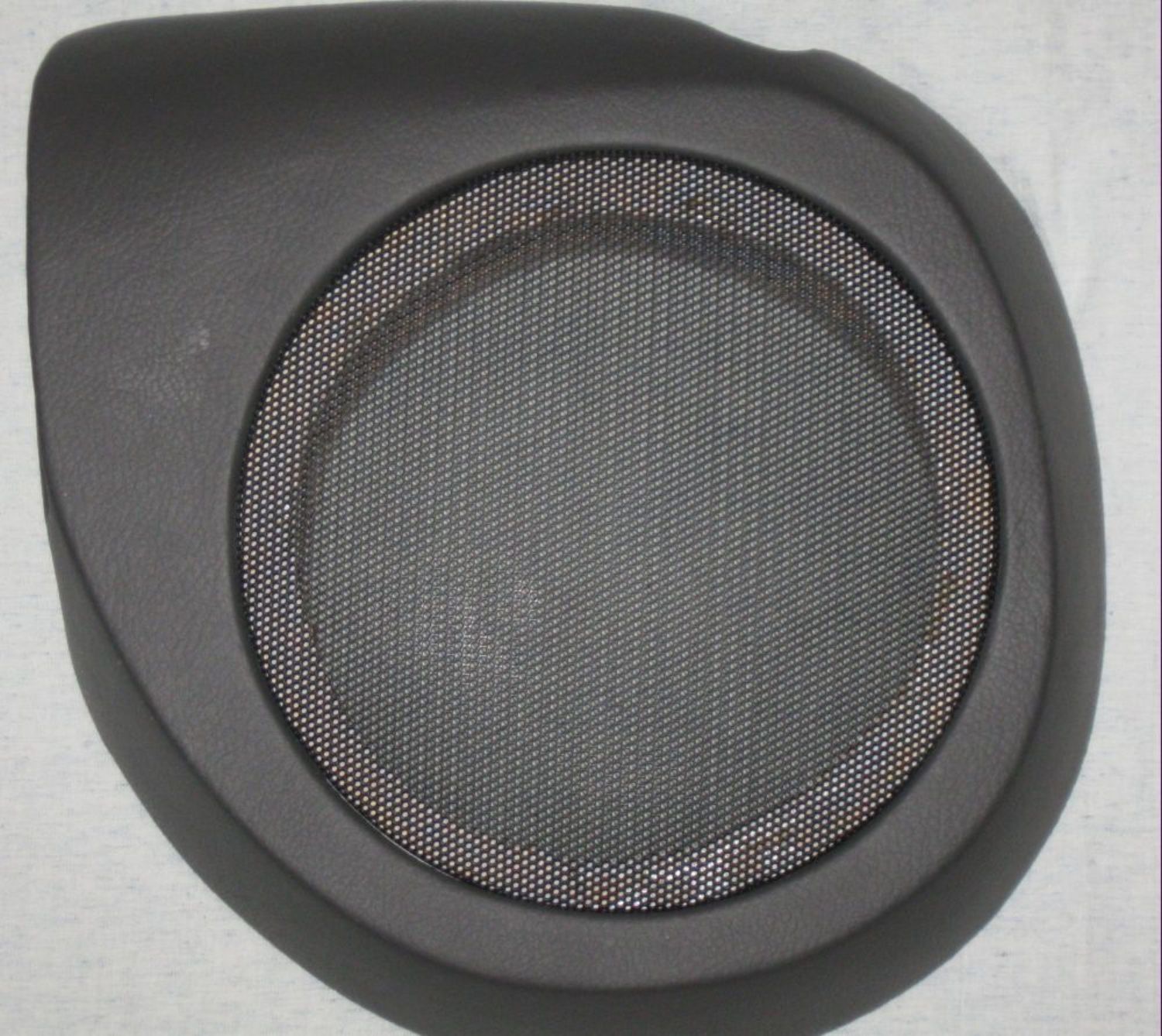

uriy20
сообщение 7.3.2009, 13:33
Сообщение #31
ТЮНИНГАТОР(Street Tuner)
Сообщений: 1617
Регистрация: 14.6.2008
Из: харьков

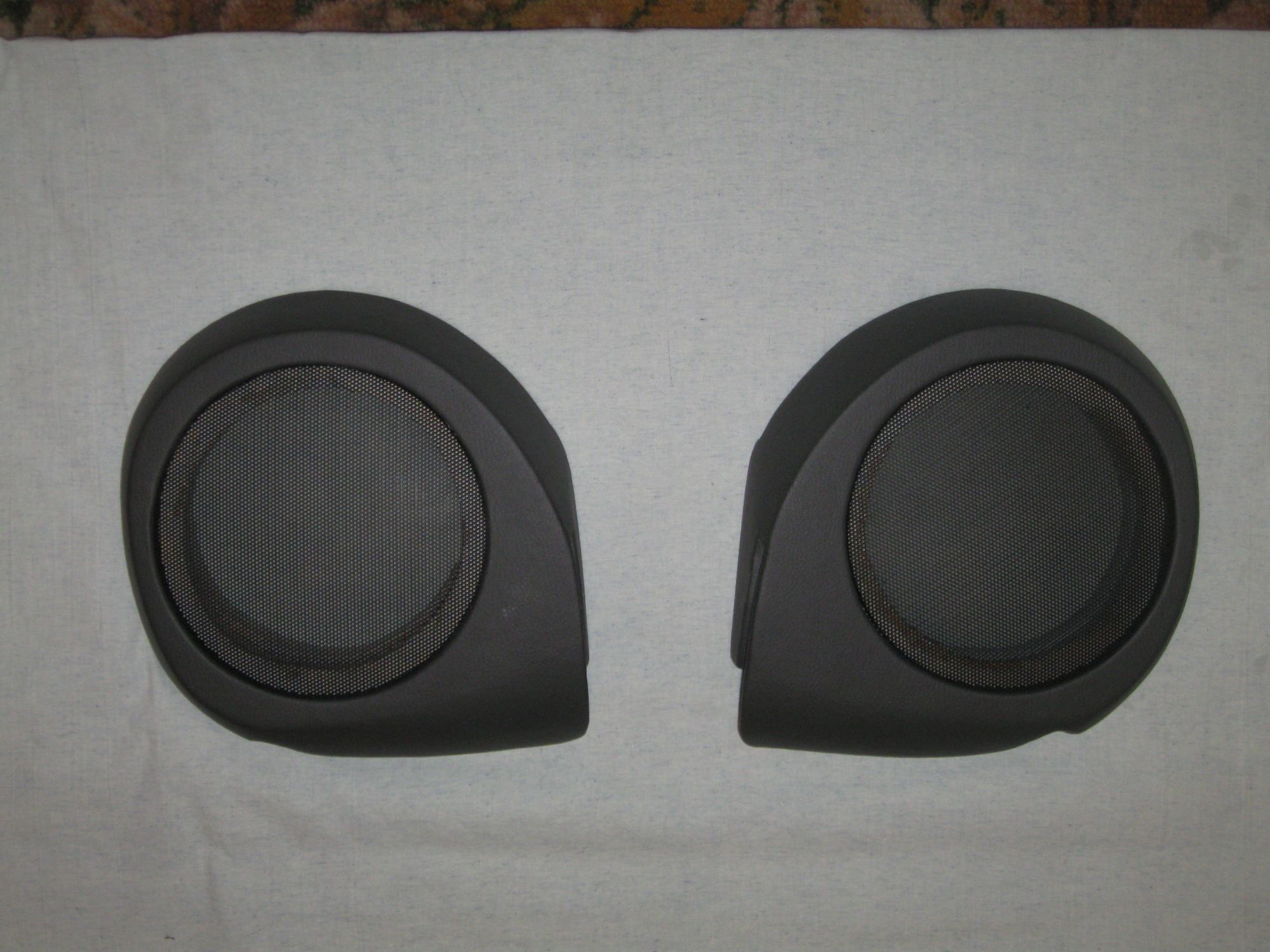

Мы отдалились от темы!Вот так должны выглядеть правильные подиумы на нексию!
Прикрепленные файлы
Dislav
сообщение 7.3.2009, 15:11
Сообщение #32
Сообщений: 1405
Авто:Blue Nexia
Неплохой вариант.

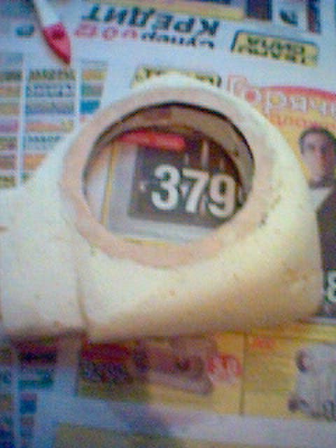

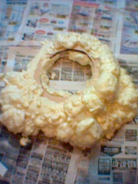

Сначало надо подготовить из фанеры сами рамки под динамики и залить их монтажной пеной,для придачи соответственной формы ,затем вырезать отверстие и жестко прикрепить к дврной карте конструкцию.Потом разобрать и перетянуть дверную карту новым материалом.После завершения жестко закрепить к двери все карту.Фото не мои.
