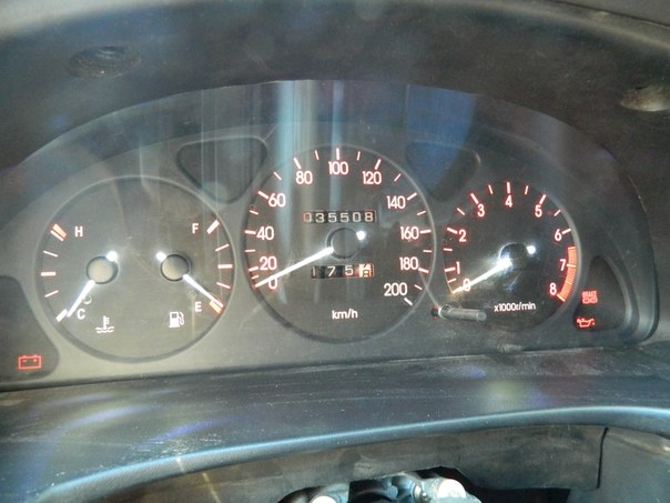

Установил торпеду с Ланоса с подушкой для пассажира так же была инсталлирована печка с Ланоса.
так же стоит приборка с тахо от ланоса.
так же при сборке обесшумил
4.3мм вибра и 10мм каучук шумка
конечно остались некоторые недочеты (например тахо еще не получается запустить)

А что с тахо не выходит?
в нексии он работает от трамплера, а в ланосе от мозгов
