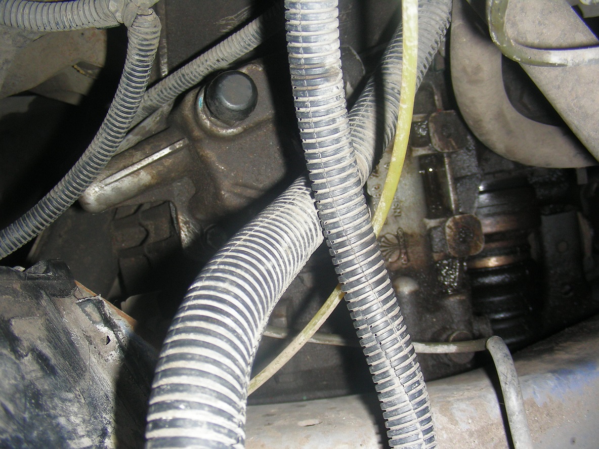

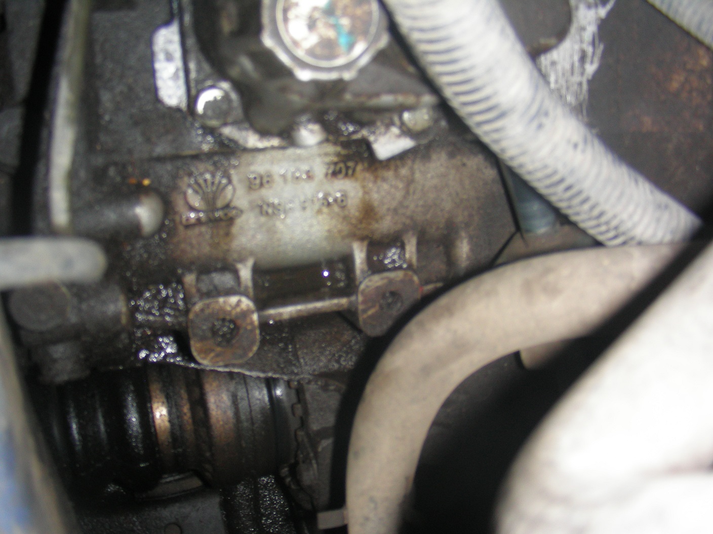

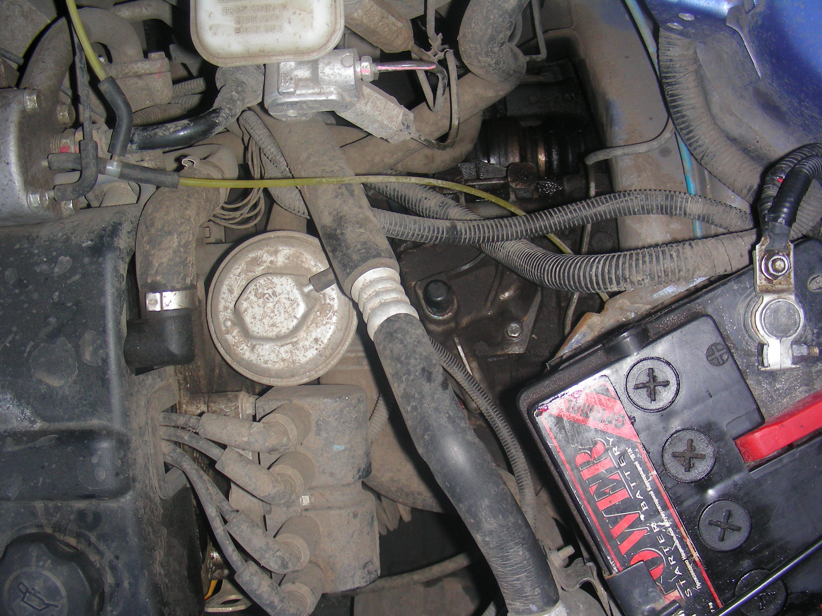

Подскажите нексия 2008 года течь масла с под крышки раздатки возле двигателя куда входит рулевой наконечник сальник сухой течь с под прокладки что делать кто знает подскажите пожалуйста.
Ответов (1 - 4)
сообщение 8.11.2014, 21:16
У нас раздатки нет. Обычно течет /сопливит/ от сальника штока выбора передач.
Ткни пальцем на фото, откуда именно, а то понять тяжело. А клапанная крышка не сопливит часом, заметил пятно.

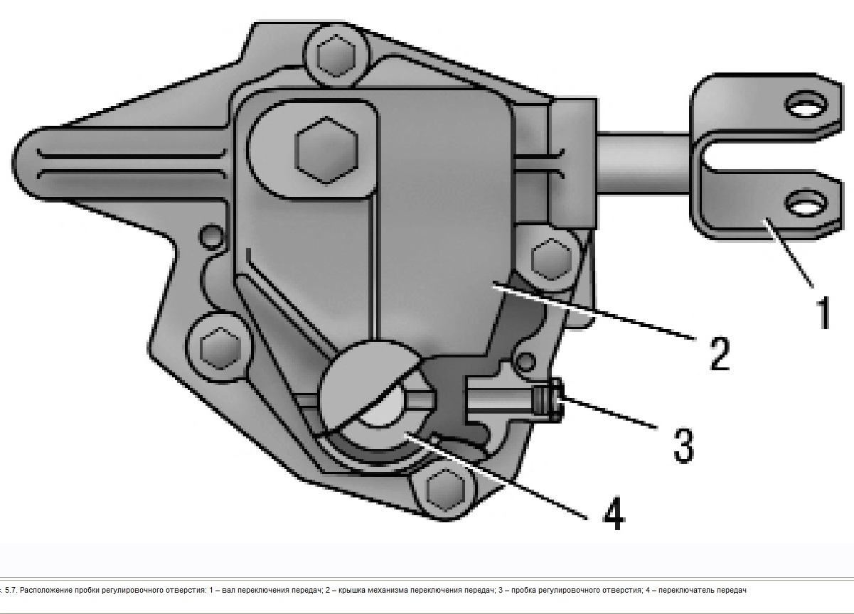

Можеть течь и не через прокладку, вылетела заглушка регулировочного отверстия кулисы.
Почитай по сцылко.
