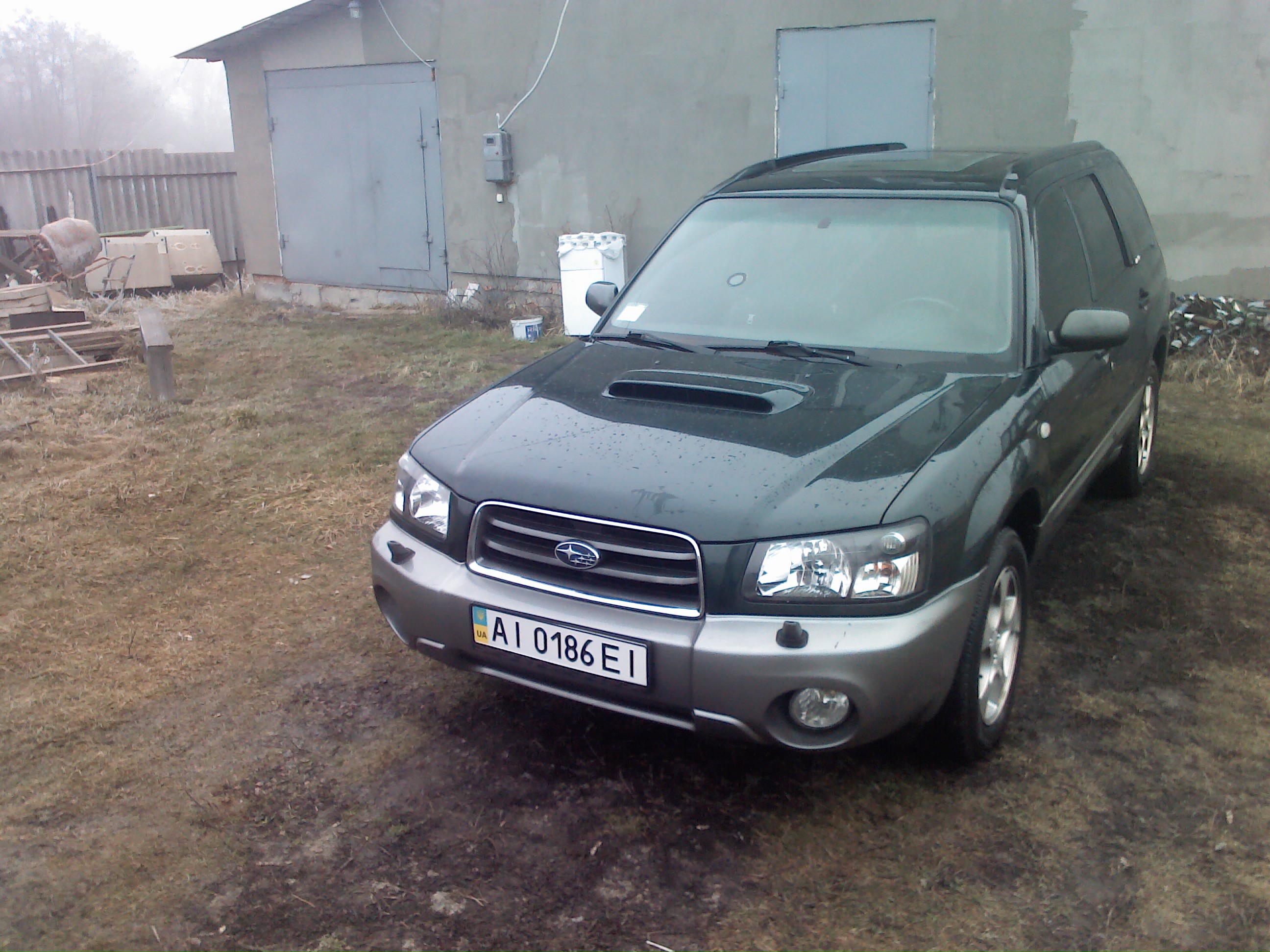

Не, продавать не буду и не хочу, машина просто класс (тем более я ее давно хотел), 2 в одном и спортивный автомобиль и автомобиль для семьи+оригинальный полный привод от СУБАРУ, да и расход в принципе адекватный (трасса 8-9, город 10-12) это при 178 турбо-лошадях. А ТО 200 тыс предстоит. Цена 1000$

10-12 город у форестера?

Да, и это факт, правда если на тапку сильно не давить.... Сейчас при не очень больших пробках 10-11, зимой до 14. У меня правда мотор 2.0 турбо, на 2.5 там жрет побольше.
