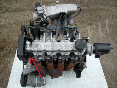

антон конотоп
сообщение 26.6.2014, 19:59
Сообщений: 614
Регистрация: 10.4.2012
Из: конотоп
посмотри в районе где стоит термостат там входят трубки на насос, там посмотри(отмечено)
Сообщение отредактировал антон конотоп - 26.6.2014, 20:06
Alexander_Sevas
сообщение 26.6.2014, 20:29
Сообщений: 17
Регистрация: 16.6.2014
Авто:Nexia 1.5 GLE SOHC
Да вот сверху все вроде сухое. Ремни тоже сухие.
Видно только снизу.
Мокро на ощупь если схватиться за компрессор (я так понимаю там кроме него нет ничего)
Неужели трубки могли дать течь? Почему тогда нету пены в бачке, думаю тогда бы воздух заходил.
Из компрессора я так понимаю течь нечему.
Вобщем в субботу залезу под нее на яме вскрою все посмотрю, все равно менять ролик компрессора...
