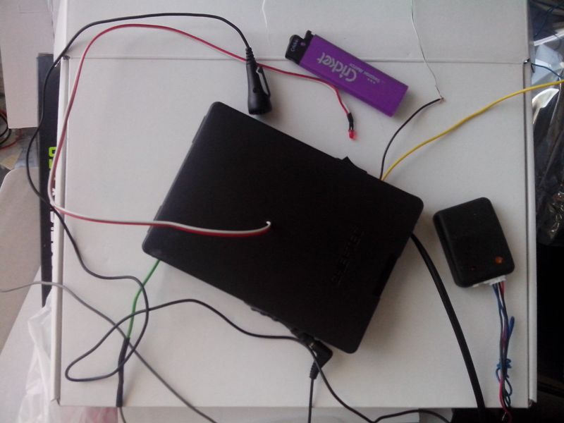

Нарыл вот такой девайс А ля мастер-кит.
Сайт Производителя мне он подошел под мои задачи я сначало буду использовать его с датчиком объема который установлю в салоне. Потом когда все это соберу и установлю хочу чтоб он еще и реагировал на срабатывание сирены штатной сигнализации. Можно взять чуток дороже там больше выходов под датчики. Сигналка уже работает с датчиком объема но пока все это на столе сделаю вариант в корпусе (он почти готов) поставлю в машину тогда уже будут полевые испытания ).

Собрал я наконец свой "ящик пандоры". Много чего оказалось в наличии которое было отложено на "потом". Докупать пришлось саму плату ОКО-S, обычное 5 контактное реле, Симку "Киевстара", датчик объема.
Бюджет : ОКО-S - 410 грн. Датчик объема - 82грн. Реле - 18 грн. Симка - 20грн. =530 грн. Это оказалось дешевле чем то что я нашел в Интернете.
Корпус для устройства это коробочка для винтиков из корпуса Chieftec (немного оказалась мелковата), выключатель из блока питания, телефонная розетка для подключения датчика объема, выносной светодиод от HDD (из корпуса), разъем для наушников туда подключаю выносной микрофон от какой-то видеокамеры, есть еще микрофон от мобильника но пока не определился какой лутше. Пока логика такая установить все это в салон машины и использовать "тревогу" только от датчика объема (пока время есть только на это), со временем подключить ОКО так чтобы она реагировала на срабатывание сирены от основной сигнализации машины (через реле). Пока так, когда установлю в машину добавлю еще фото если кому-то будет нужно rolleyes.gif
Обозначения на фото:
1. Датчик объема
2. Реле
3. Разъем для выносного микрофона
4. Телефонная розетка
5. Выключатель
6. "-" и "+" (куда без них)
7. Выносной светодиод
8. Антенна.
