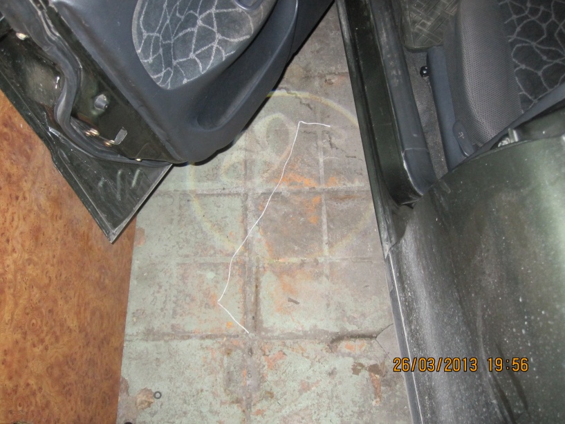

Вспышка сильная поэтому плохо видно.Но можете поверить в темноте смотрится.

так вспышку можно отключить - если в темноте видно - будет видно и без вспышки !

Как ставил уже не сфотографирую так как уже всё вставлено.Снял дверную панель.Внизу просверлил отверстие(фреза-сверло в комплекте).Вставил фонарик.Провода протянул плюс постоянный взял от магнитолы а минус надо тянуть к концевику двери.И возле концевика поставил диод что бы светилась только та дверь которая открывается(диод мне дал электрик я не знаю его параметры).Кстати заехал у нас в Запорожье на Славянский рынок Один ОРЭЛ залупил за них 500гр(мне достались за 200).Буду рад если кому то пригодилась информация.

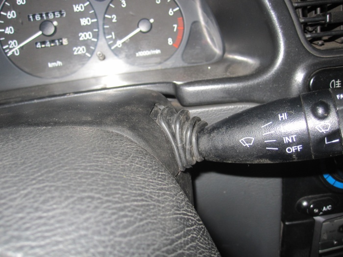

Кстати поставил на переключатели пыльнички с Опеля вроде ничего смотрятся.
