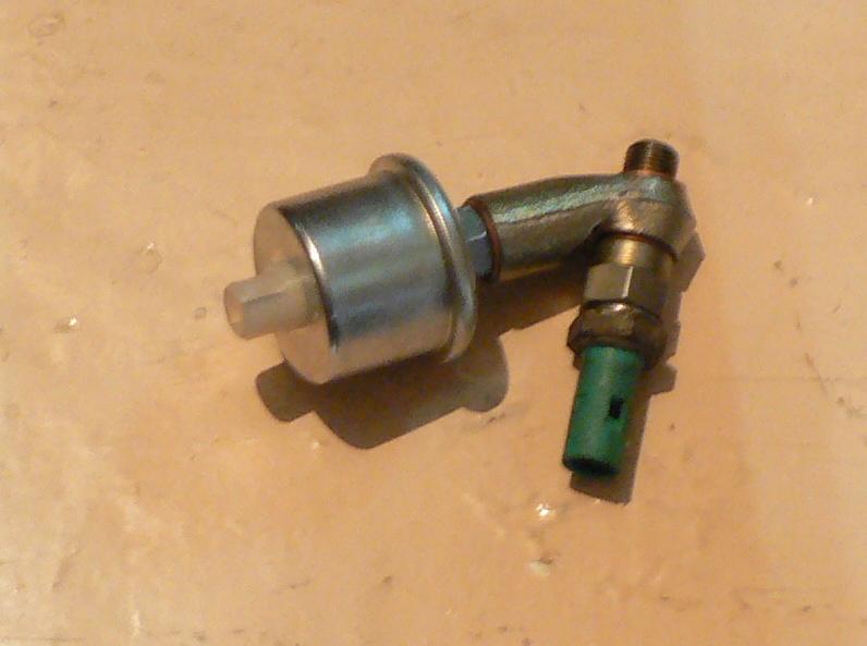

юрец33
сообщение 7.2.2013, 22:23
Сообщение #28
Сообщений: 631
Регистрация: 2.7.2009
Авто:nexia N150GLE
Цитата(mihey.fiz @ 6.2.2013, 17:57) *
вот это не понял??? что сильно кручу?? или как? я проверял как едит если ты про это? или как понять? сегодня проехал на другой нексии ВОТ это едит! а за мою говорит что как то не то тупая! и при этом кушает! я то и сам понимаю что компресии нет! в городе не нашел пока кто давление померяет! эсли кто знает подскажите! Луганск, если не найду приедеться точить только еще не решил что на что и датчик покупать! механический!
Купи обычный тройник с жигуля.(Резьба одинаковая,только нужно медные колечки 2 шт. Выкручиваешь родной датчик давления,вкручиваешь тройник.Потом родной датчик в один штуцер,в другой - как хочешь - жигулевский датчик + прибор (электрический),или механический-самый дешевый с трактора МТЗ,+трубка к нему,+штуцер к жигулевскому тройнику.
сообщение 7.2.2013, 22:32
Сообщение #29

mihey.fiz
сообщение 7.2.2013, 22:53
Сообщение #30
Сообщений: 659
Регистрация: 23.1.2013
Из: Вышгород
спс если резьба говорите одинаковая то хорошо!!! думаю с МТЗ как раз науду! попрошу отца передать с деревни!! и перезодник тогда есть отец точиц еще в 80тые!!! понмю! тогда буду собирать конструкцию!!! когда доделаю точно отпишусь! не то что некоторые откроюст сделают и умолкнут!! еще один вопрос не нашел какое давление должно быть? и при каком срабатывает клапан? По поводу сжатого воздуха я не против пока на сто все отказывают! говорятхрен что услышешь! ну я им говорил обратное!! так и брат говорит! а у меня нет компресора!((( и у 16ти клапанной потодцы не то что на 8ми для подачи давления!!
Сообщение отредактировал mihey.fiz - 7.2.2013, 22:56
юрец33
сообщение 7.2.2013, 23:03
Сообщение #31
Сообщений: 631
Авто:nexia N150GLE
По моему прибору редукционный клапан срабатывает на 5.5-6 кгс (на холодную),а когда прогреется до 80 - больше двух кгс не поднимается,как не газуй.
Сообщение отредактировал юрец33 - 7.2.2013, 23:05

измерил на холостом 2.2! Обороты 3000 подымаеться до 6.5 потом срабатывает понимаю клапан! и 4.8! Это много или нет??
