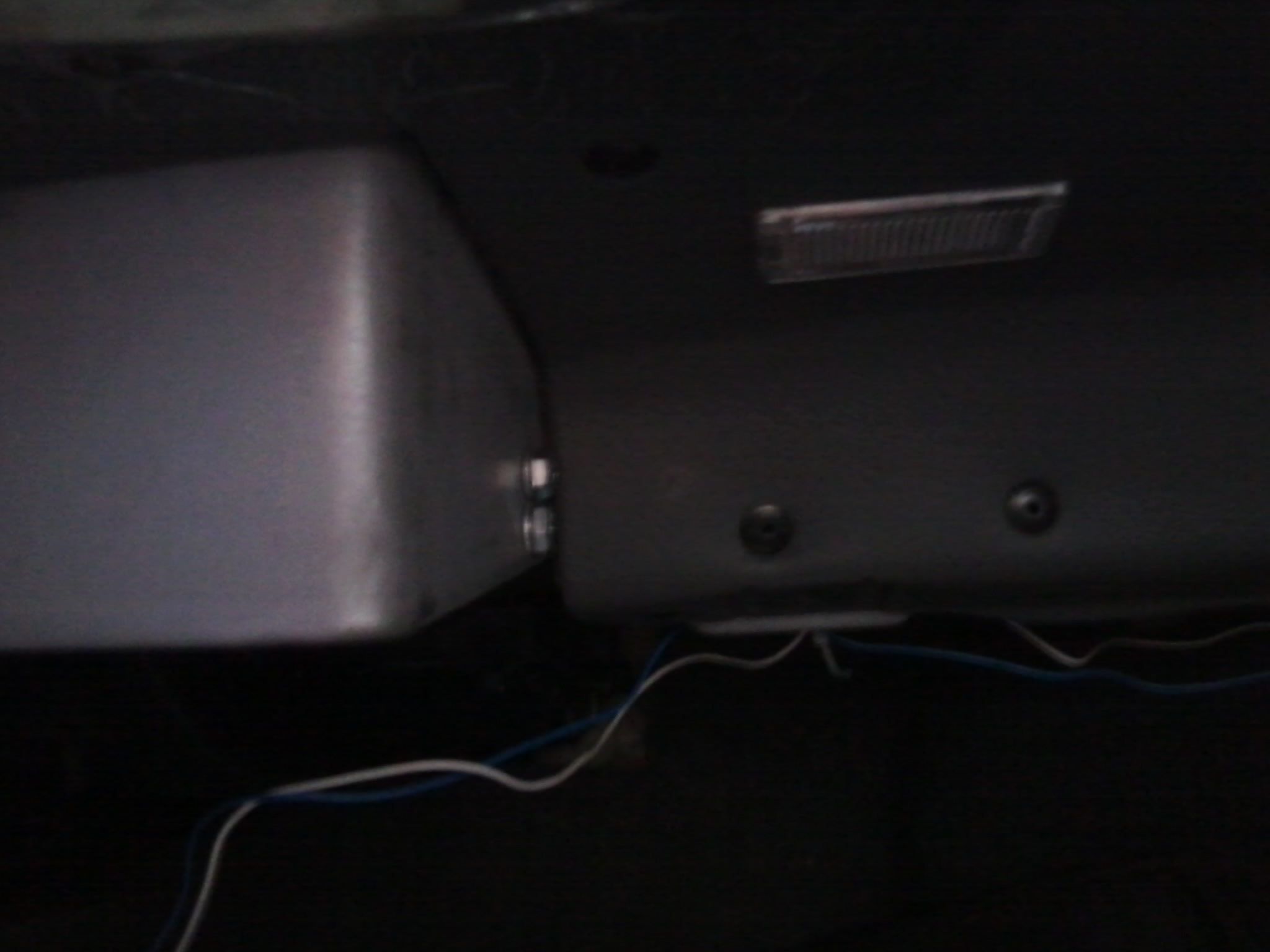

Снимаем бардачок и видим железяку, на которую можно прикрепить новый кронштейн крепления.
Далее снимаем собственно вакуумник, и, желательно, сдернуть и отвести в сторону трос привода регулировки температуры воздуха, так как будет мешать. Далее кусок металла (в моем варианте кусок оцинковки толщиной 1 мм) сгибаю под прямым углом и вырезаю п-образное отверстие для крепления вакуумника.

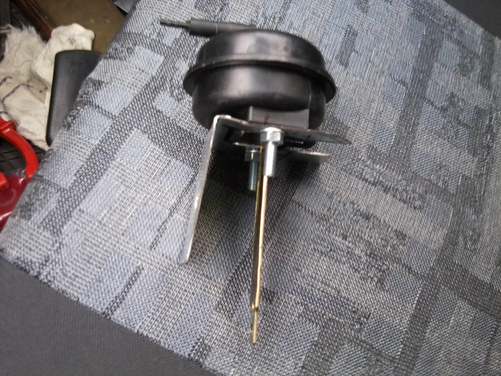

Крепится к вакуумнику двумя болтами М6, головки которых идеально входят в пазы крепления. Далее прикладываем вакуумник с крепежом к металлической пластине слева от бардачка, стараясь, чтобы он располагался так же, как и в заводском варианте. Отмечаем 2 точки крепления под болты (на фото отверстия уже просверлены и болты наживлены).
Опять прикладываем вакуумник и отмечаем точки сверления отверстий в кронштейне. Сверлим-собираем все на место.

, только в качестве удлинителя штока взял крепеж для гипсокартона типа "крокодил", его отверстия идеально подходят по размеру, а контур обрезается на точиле или болгарке.
Места сверления штока вакуума подбирается экспериментально, я ориентировался так, чтобы в режиме обдува лобового шток полностью закрывал воздушную заслонку, не давя на нее с приличным усилием, как на заводском.
В результате снято избыточное усилие на воздушную заслонку и на сам вакуумник, режим "на стекло" остался без изменений, в режиме "ноги" процентов 20 воздуха дует на лобовуху.
