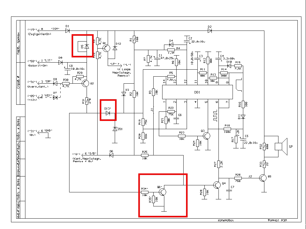

Решил сделать допонительную опцию для зуммера. При вкл. зажигании и открытой любой двери - устройство работает (пим,пим.пим). До тех пор пака все двери не будут закрыты. У меня был случай, когда забывал закрыть задние двери (прикрывал) и потом начинал движение. Плохо однако, на значок не обратил внимание.
Подсмтрел с росийского форума - говорю честно.
Все до этого функции остаются. Добавляется еще одна.
Описание и схемы оригинал и доработаную приведу ниже.

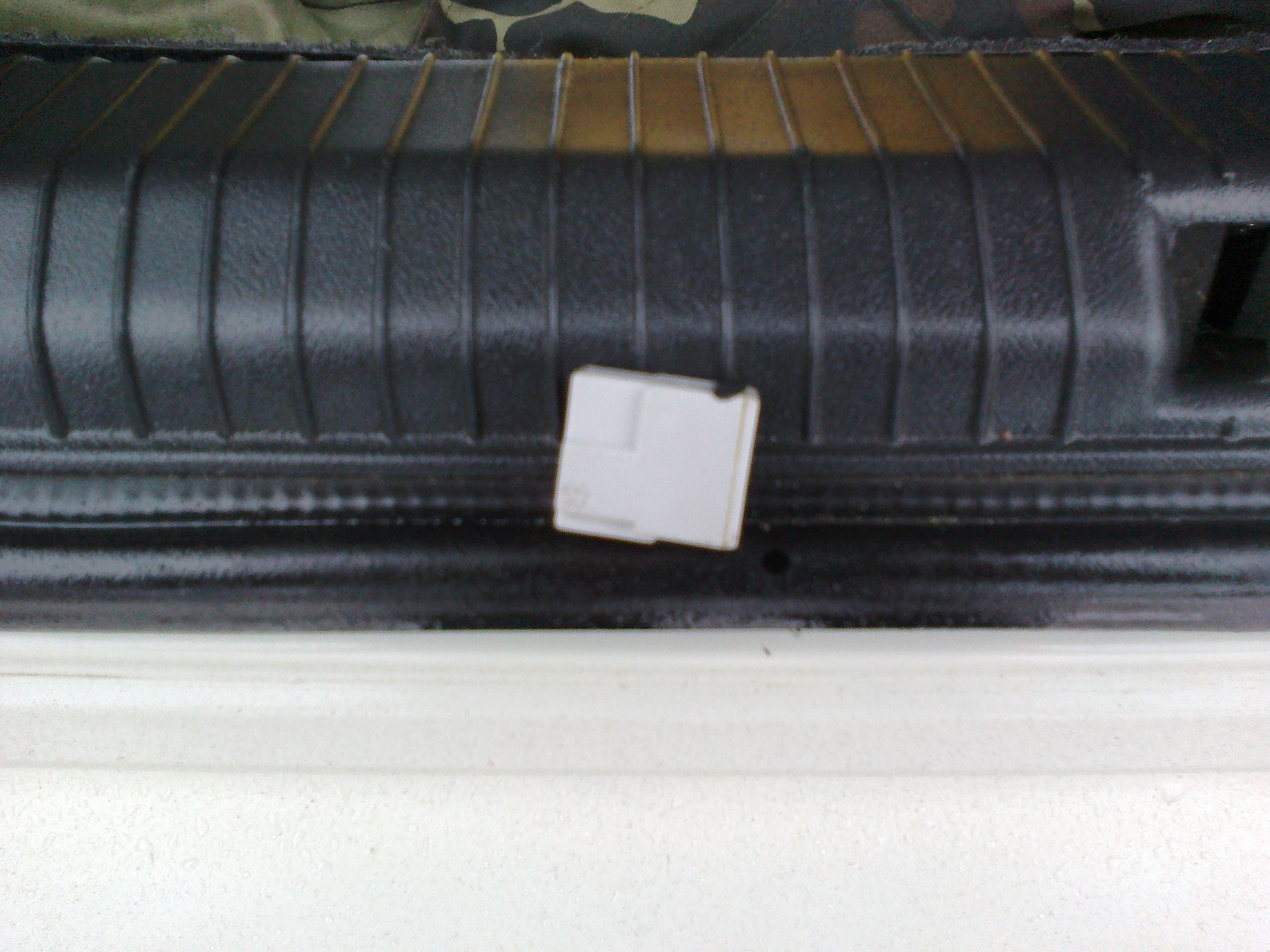

Но еще одно "НО", когда я сделал доработку, то срабатывала на одну дверь - водительскую, а на остальные нет, хотя лампочка в приборку загоралась на все двери. Оказывается под ковролином под сиденьем водителя идет жгут проводки и там на разъеме стоит диод в пластмассовом корпусе, так его нужно снять и поставить перемычку и тогда на все двери будет звуковая индикация. Фото этого диода покажу ниже. По схеме электрической для нексии этого диода нет. Все концевики по схеме паралельно подключены. В узбецкой сборке (на корейке не знаю) этот диод стоит. Переработка схемы зуммера на любителя, может кому она действительно нужна (детей на заднем сиденье часто катаете?).
Сама доработка состоит из следующего:
2.1) На место диода D5 устанавливается перемычка.
2.2) Освободившийся диод устанавливается последовательно с R31.
2.3) В точку соединения R31 с D13 (бывший D5) подключают новые элементы: R34, R35, Q6.
Все вновь введенные элементы (D13, R34, R35, Q6) помечены на схеме “парными кавычками”. R34=R35=10кОм; В качестве транзистора подойдёт, практически любой маломощный n-p-n транзистор, желательно с малым напряжением насыщения. Я применил 2Т316А.
Точка соединения R31,D13,R34 получается “на вису”, т.к. печати под эту точку нет, а для всех остальных точек (т.е. для Б, Э и К транзистора Q6, я нашел подходящие точки и сделал только одно сверление в плате для присоединения к существующей печати).
Принцип работы: когда открыта любая дверь, то протекает ток через D9, R30 в базу Q2. Транзистор Q2 насыщается, его коллекторный ток через диод D13 подает питание на стабилитрон ZD1 и микросхему DD1 при выключенном зажигании (обеспечение штатной работы по п.1.2), одновременно вводя в насыщение транзистор Q6. Данный транзистор Q6 блокирует подачу напряжения в базу транзистора Q4 с DD1/к.14 по истечении 5 сек. (при штатной работе по п.1.1).
Таким образом, обеспечивается сохранение штатной работы по п.1.1 и 1.2. Одновременно появляется новая функция п.1.3. (Транзистор Q6 блокирует отпирание Q4 до тех пор, пока открыт Q2, т.е. пока ВКЛЮЧЕНО ЗАЖИГАНИЕ + ОТКРЫТА ДВЕРЬ).
При правильном монтаже элементов, схема никакой настройки НЕ ТРЕБУЕТ.

Как по-моему достаточно было замкнуть D5 - будет то же самое: при включённом зажигании и/или включённых габаритах + открытой двери водителя (или любой двери, если замкнуть диод в ногах водителя) будет постоянно звуковой сигнал (который сейчас есть только при открытой двери водителя + включённых габаритах)
сообщение 6.12.2012, 20:46
Не знаю не пробовал, но забыл написать, что катод D5 подключен к катоду D2. На схеме не так как в натуре (когда кинулся переделывать). Но схема работает. Сейчас стоит переделанная на машине. Диод под сиденьем водителя замкнул.

По поводу диода в ногах: оригинальная схема предполагает 3-контактный датчик двери водителя: один масса, как и у нашего, один к остальным дверям и один на этот зуммер. В закрытом состоянии двери все 3 контакта разомкнуты, а в открытом - все 3 замкнуты.
сообщение 6.12.2012, 23:12
Имеем, что имеем. Датчики у нас одноконтактные, и на схемах так. А на счет дополнительной звуковой индикации, каждый решает сам, нужно ему или нет. Я просто расширяю возможности.
При включеных габаритах и выключеном зажигании открываем водительскую дверь и срабатывает предупреждающий зумер. При закорачивании D5 зумер будет работать при откривании любой двери.
сообщение 18.12.2012, 10:04
Как раз при открывании любой двери, чтобы зумер работал, отвечает диод под водительской сидушки (в жгуте штатой проводки), на эл.схеме его нет, на самом деле есть.
